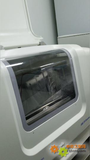

大家好!
前两天我看到一个视频。视频中一台设备用两个电机实现了圆弧运动。我想问一下大家,如果我使用S7-200smart PLC能不能实现?如何实现?

要看PLC支不支持圆弧插补

定位应当是伺服电机或步进电机;
PLC选支持圆弧插补的型号或加对应的定位模块;

你可以试试用直流电机做,一般用伺服做的

S7-200smart PLC好像没有专门的圆弧指令,建议用1200或者专门的运动控制模块

只有自己做算法

不能,如果学习的话,自己也能勉强编个圆弧
实际应用,还是用带插补功能的PLC吧,西门子的所有小型PLC,包括1200就不要考虑了,没有此功能
