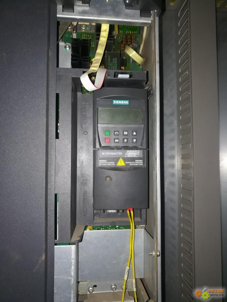

一台西门子440变频器,在待机状态下(变频器已经供电),拆装通讯板,装上后变频报警了,根据故障代码是io板坏了,变频器断电更换io板后正常使用。是带电拆通讯板造成吗?

我一般都是断电拆通讯板,甚至对于某些PLC的数据线,都是断电拔插

这很有可能

说明书让断电操作,按说明书来就对了

对于电子电路板来说,带电拆解容易损坏电路板上的电子元件,特别是晶体管和集成电路最容易损坏。。

很有可能是带电插拔引起的故障;
具体原因的分析,可能需对电路熟悉,并分析带电插拔可能出现的情况(电路突然通断或断续通断引起的过流、信号变化等)。

呵呵,西门家的你最好断电后才好拆板子,如果你的是PLC,估计通讯端口基本就挂了,这款变频没用过,但直觉怀疑通讯端口是挂了

带电拔板子应该不会有问题,出问题的可能是带电安装的时候导致的!

有可能,很多插头都不推荐带电拔插的
