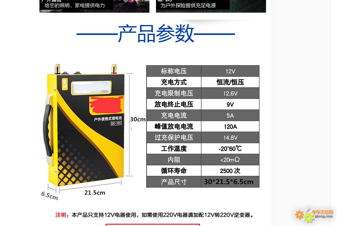

有的60AH卖300
有的20AH也卖300
看的有点眼花缭乱 不知道该怎么选

呵呵;别太贪便宜,这个大都是用18650电池组合的,里面就电池及保护板;
便宜的容量可能不足,而且电池寿命也不长久;
20AH好的连充电器一套5~600了;

上面的参数都是忽悠人的;
循环2500?以目前的技术水平,根本达不到;低价的很多都是旧电池,可能就2、300次;明显夸大了10倍;
这种电池目前最好的松下、三洋、三星全新的也是循环500次,然后容量就下降了,1000次后基本就达到报废寿命;
所以网上的极不靠谱;

楼主方便具体说一下,什么环境下用,或者带什么设备,

家庭 停电照明【12V灯泡】 12V风扇【夏天打雷经常停电】 电鱼
