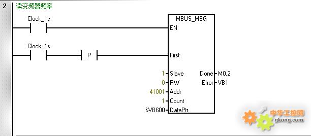

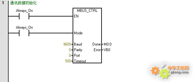

各位大神,小弟刚开始学西门子,碰到一个问题,哪位可以指教一下
我用200smart的串口做modbus通讯对变频器进行读写操作,用的MBUS-MSG指令,然后用串口调试工具检测发送数据。
正常发送的MODBUS数据应该为 01 03 10 01 00 01 D1 0A,但是读取后发现PLC发送的数据完全不对,变成了 7F 7E D7 FF FD 5D D6 FF 看的我一脸茫然。由于小弟刚接触西门子,希望大家能帮忙指导一下,十分感谢

初始化是不是没填好呀,选好协议。数据位,停止位,校验位(西门子的我习惯用无)波特率等,方便的话贴个程序图给你看看。

你看看串口调试助手和PLC通信参数是否一致?!

这种情况,大多数是线反了.比如485的正负,用表量一下,正对正,负接负.一般B正,A负,电压大概3V.或者没有电压,那就调换一下线.
或者波特率/校验位/停止位检查一下.

程序已上传,麻烦看一下,不知道什么问题

程序已上传,麻烦看一下,不知道什么问题

通信参数没问题的,已经看过了

用串口通信调试助手监视PLC程序的截图能否上传?

和200的接法是一样的,3+ 8- 我试着用smart和三菱变频器通过。用modbus rtu方式,通讯成功。。
