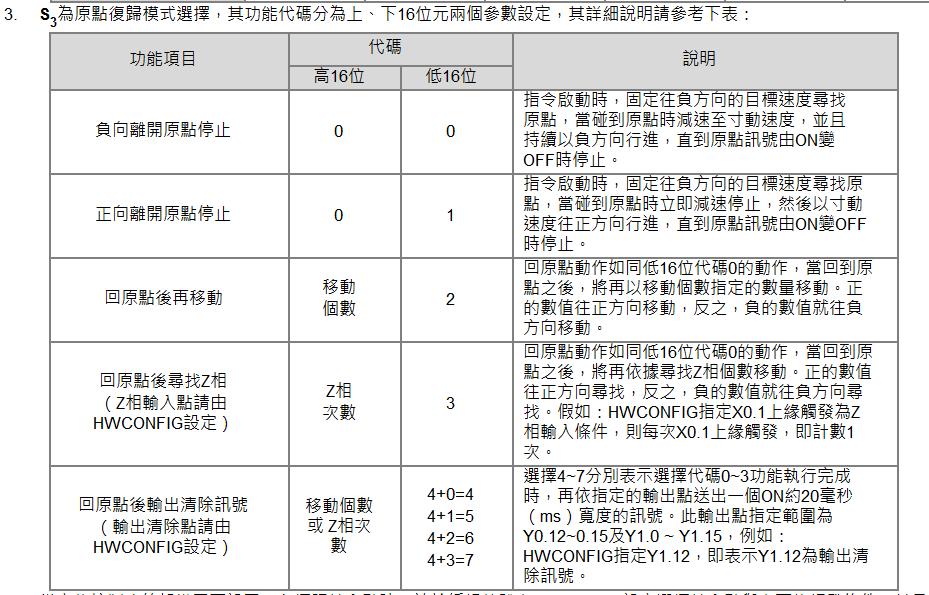

台达PLC高16位低16位如何表示,回原点时模式选择2 请问高位位移个数如何写

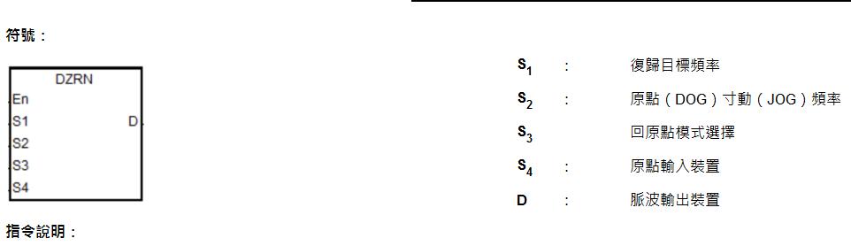

回原点指令
