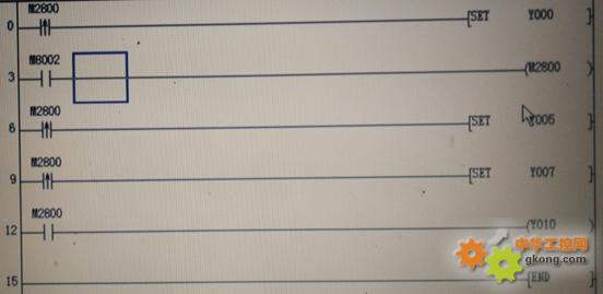

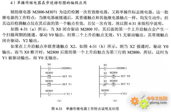

书上是这样介绍M2800:
为了验证M2800的特性编以下程序:
书本上说第一行是无法点亮的呀,怎么亮了?

同样的程序将第二行的M8002换成M8000结果只有Y0给点亮了,这是为什么?应该是Y05点亮才对呀,请各位高手讲讲

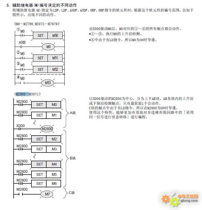

烟雨人生
在
2019/4/8 15:18:06
书上是这样介绍M2800:
为了验证M2800的特性编以下程序:
将你的程序分为A,B,C.....块。
Good Luck~

烟雨人生
在
2019/4/9 9:18:55
谢谢斑主的回复,你的资料很好,我有两本书均没有提到将程序分成块,你这是那一本书?我也去买一本儿。
<<FX3S_FX3G_FX3U基本指令手册>>中第7.5章节。
电子版本你可以移步三菱中国官网下载。
纸质版本你也可以联系三菱中国或者自信下载电子版本打印。
