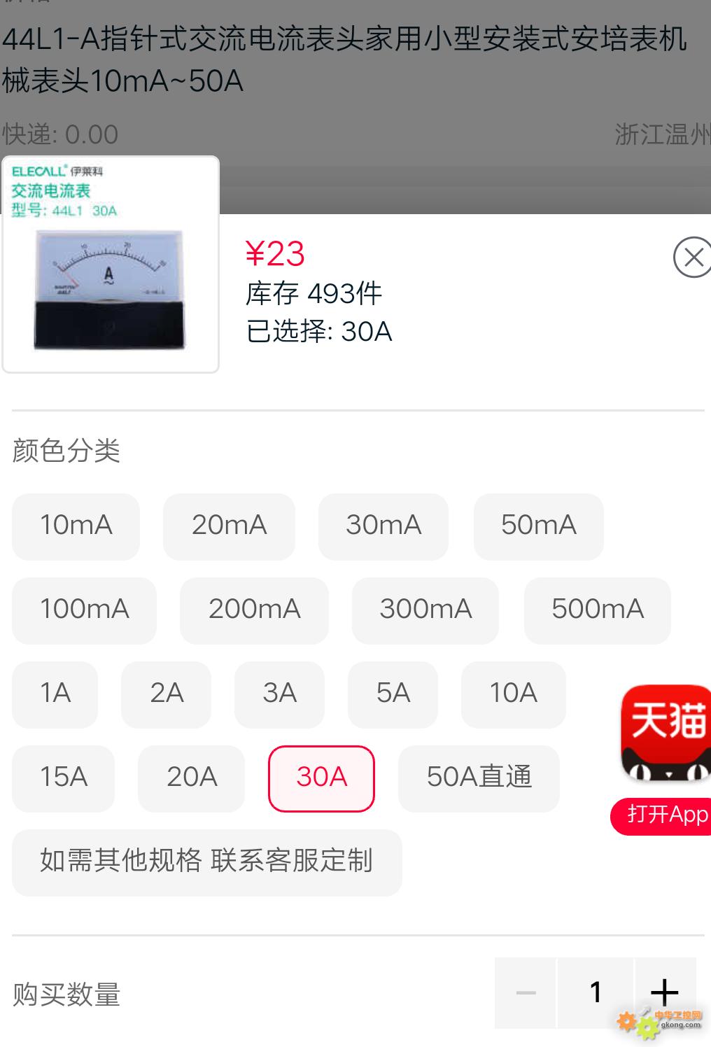

大家谁了解有没有380V电压直接接入的量成为20-30A的电流表(也就是不经过电流互感器)
淘宝上有卖的,但是是0-30安的,但是可以定制

20-30直接用0-30应该也可以吧

85L1-A 0-50A

这么大,一般还是用互感器吧,

就怕你的接线柱长时间后会接触不好,这个不是第一次见了,现在我都用互感器的形式

这么大的电流表基本是用互感器

常规的42,6,85,69系列的有对应的量程的都可以,一般最高都可以到50A 。
