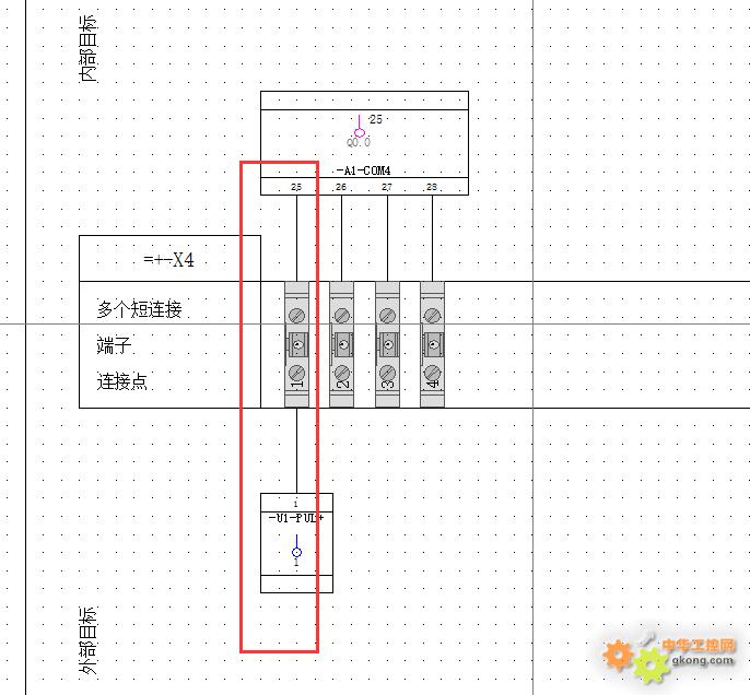

请教EPLAN在不同页里,如何连接同一端子

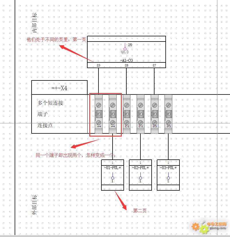

谢谢你的回复,我是在不同页里面调用了两次,就出现这种情况,不知道怎样处理;网上好像说是正常的

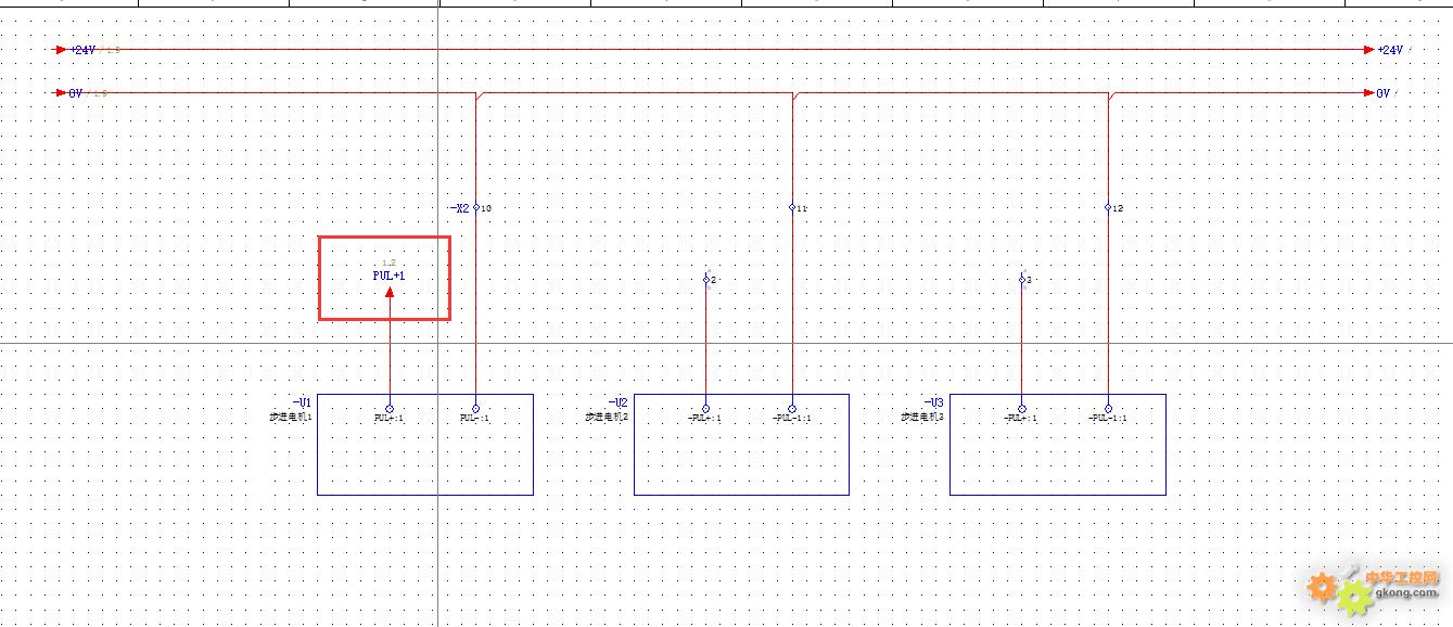

同一个端子怎么可以在不同的页里调用两次呢?你应该使用中断点的方式、或者放置结构盒的形式来做才是

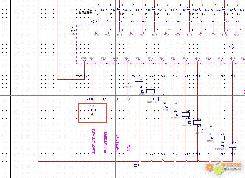

将要调用的在不同页里的点,用中断点引出接到端子里,就解决了

嗯嗯,谢谢,刚解决了
