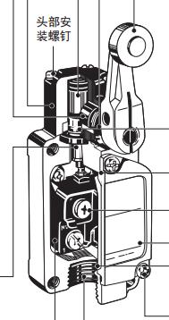

就是这样很常见的行程(限位)开关

这谁不会用?能正确使用,用好还真不一定。
机械安装不提,单说这里面的开点闭点使用。
什么情况用开点,什么情况用闭点
