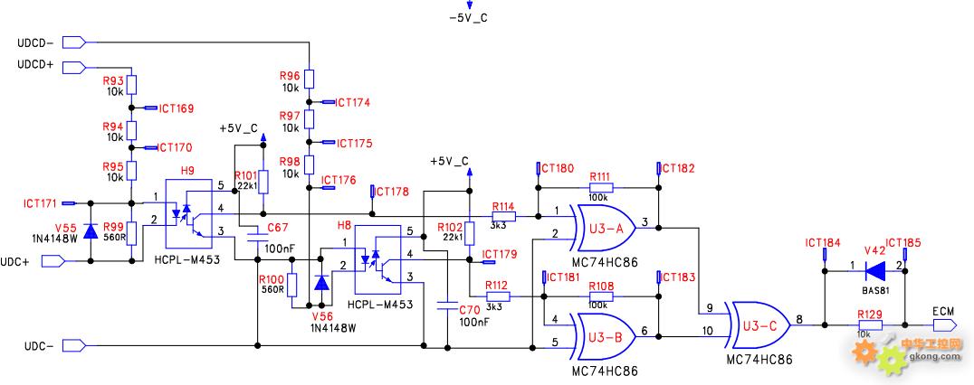

来个全面的图呗!应该还有个检测点!基本接地故障触发就是IGBT,驱动,电流检测,输出检测,母线检测!
看看有没这个电路

上电正常,一启动即报短路,正常静态驱动为4,8v,模块脱离检测正常

#13楼
没有看到这部分电路
