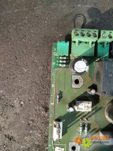

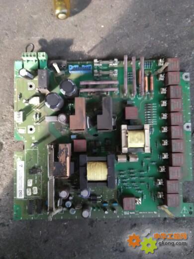

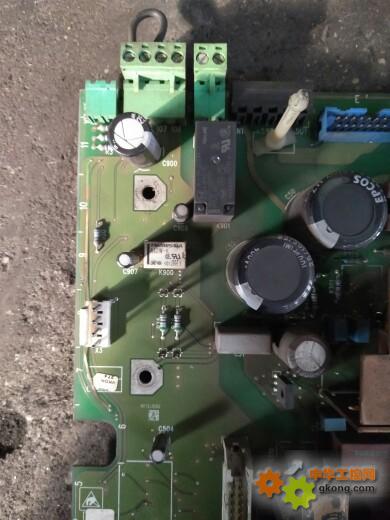

测速机回路有问题。有条铜铂都翘起了。

你这板子还算干净,我们当时的直流调速五六年没清理过,坏了,打开一看一层灰,硬硬的。找人修的,就是用铜丝短接的

西门子的?什么型号?6RA23?6RA28?还是6RA70?该淘汰了吧?

铜箔翘起来了是不是短路导致的?

6RA70

存在严重的短路造成,如果是测速单元,很少出问题的,能找到故障点修好最好,修不了就换了吧,你拿到西门家的售后去修估计费用可以买个国产的新机子

哦,6RA70呀。板子的附铜都掀起来了?这板子也该淘汰了吧?环境问题导致的?还是维修时弄得?反正即便修复,可靠性也值得怀疑了。
