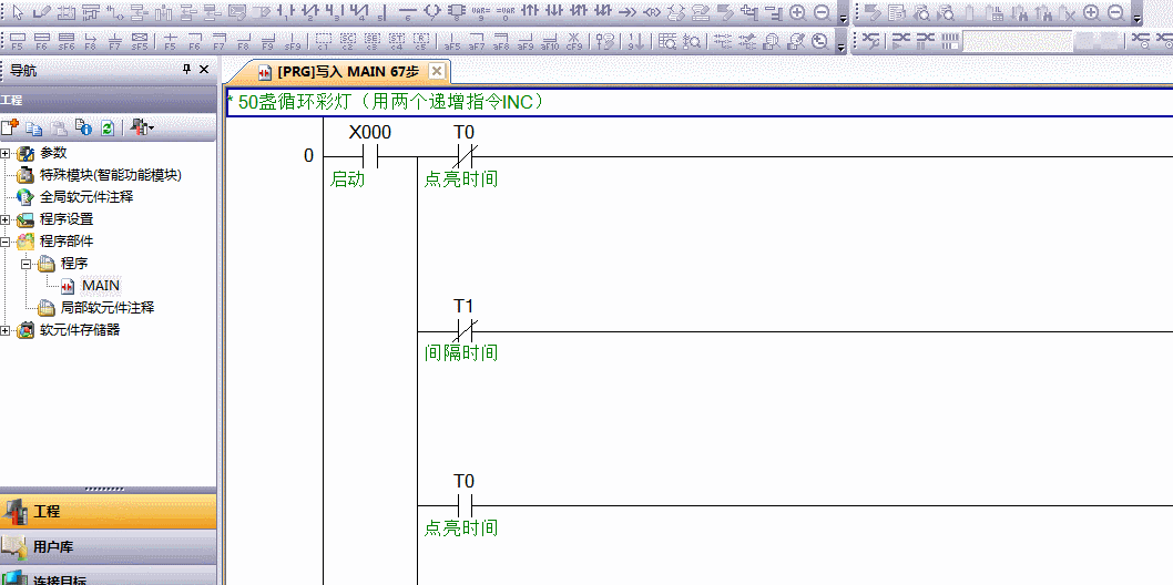

gx works2把有注释的plc的程序注释写到没有注释的程序上
20901
fsjnzhouyan
文章数:4920
年度积分:930
历史总积分:20901
注册时间:2008/7/22
发表于:2019/4/6 21:44:05
首先在有注释的程序导出注解,然后再导入到没有注解的程序中并保存就可以了。

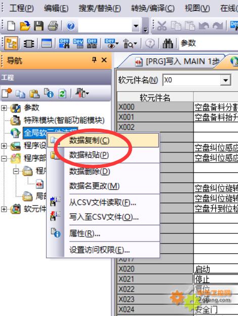

三菱电机活动(三)
寻找英威腾(三)
发表于:2019/4/8 16:12:14
直接右击选择复制粘贴
