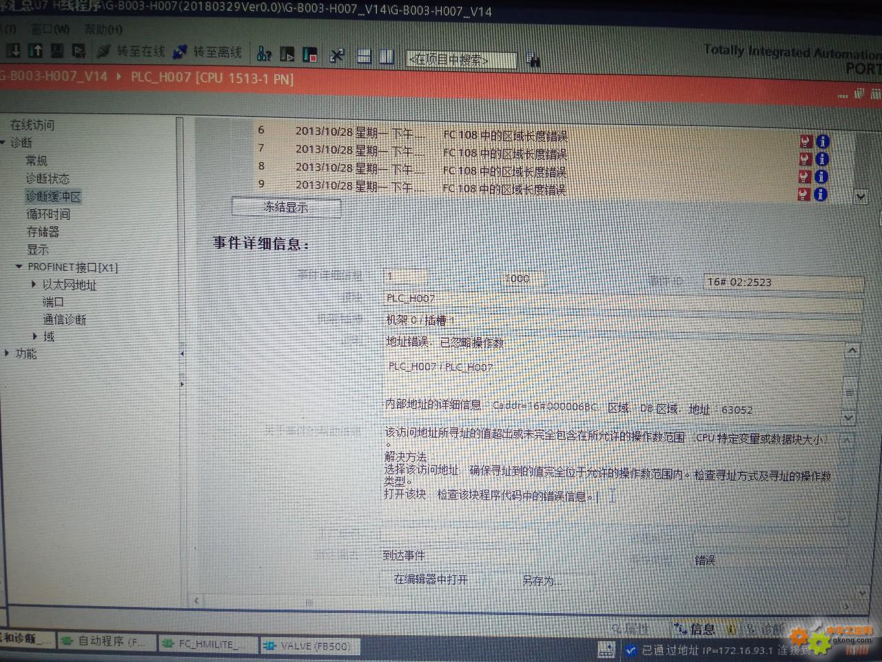

博图报警,是什么意思。

好像是地址错误,数据类型不对,其他的看不太清楚。看情况楼主的程序是旧程序
对 一年多了,程序!
对 一年多了,程序!
一年多了都正常使用,还是一直都不正常,楼主?
对 一年多了,程序!
一直都正常
对 一年多了,程序!
一直都正常
建议楼主检查一下,程序最好的下载时间是不是修改过,造成的问题。还有一种可能就是干扰造成的,建议仅供参考
