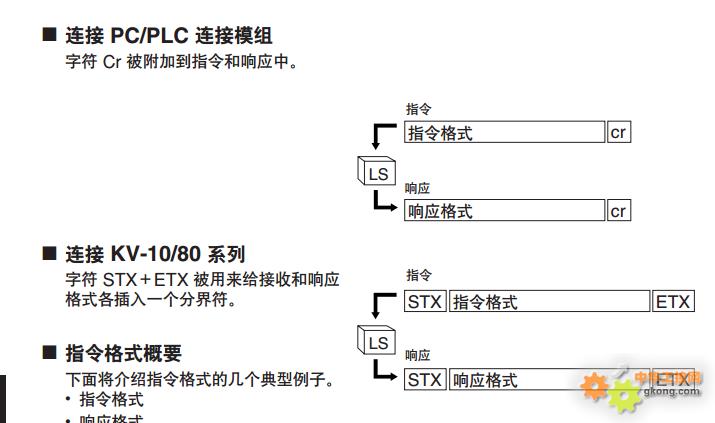

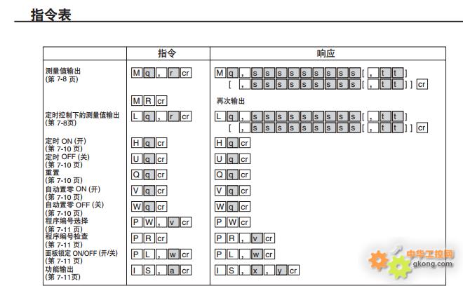

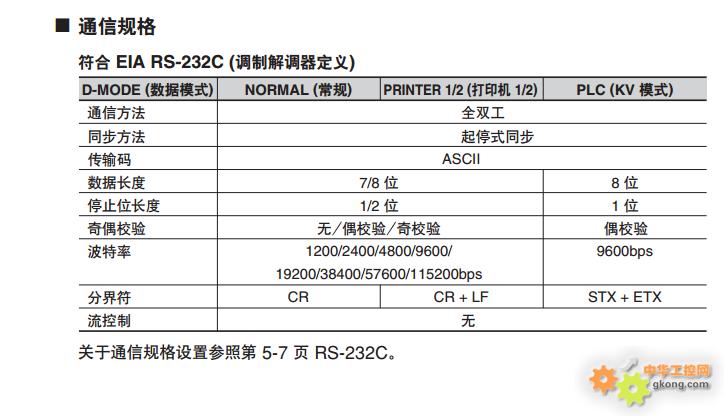

现在有个东西要做,手里有一台FX2N ,一块FX2N-32板,想实现的功能是通过它读取基恩士外径测定仪的测量数据
两个怎么配合就有点糊涂了,硬件没啥问题,软件怎么写闷了。谢谢
我的理解是把基恩士的指令转成ASCIII码,RS发送ASCIIZ指令,同时接受回传数据,不知道对不对

自定义协议通信,可以先用串口调试助手测试通后再写程序!
