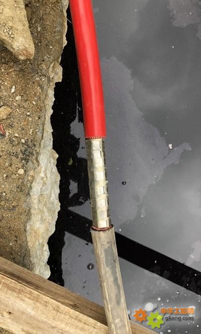

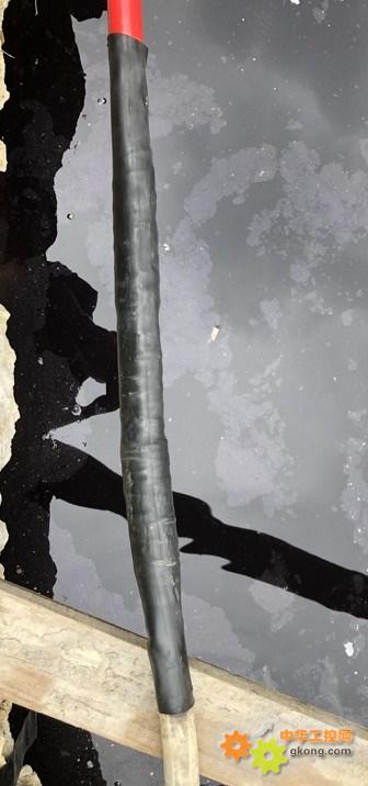

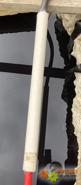

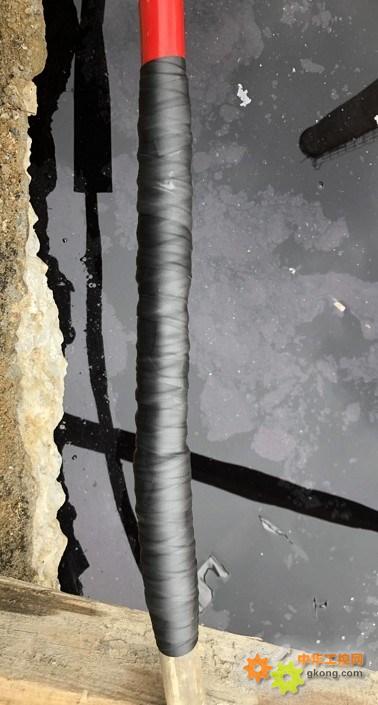

图中这条电缆是要经常泡在水里的,问了一下专业公司,做法是先包至少3层防水胶布,再套热缩管,最外层再套PVC管管中灌满玻璃胶,不知这样可不可靠,各位有没有处理过这种情况的,请给点建议,谢谢!

以前有处理过类似问题,深潜泵接头处理,处理氧化层,包防水胶布再包电胶布,然后热缩管。

感觉没有问题了,这样保护

这样做可以了。防水胶布就是过去的高压胶布吧。

其实PVC管加玻璃胶没多少用处
使用中有外力作用都会导致密封胶产生裂缝导致进水
不过内部的防水胶布绝缘胶布和热缩管处理好了也能满足使用要求!

先包一两层电工绝缘胶布,再用防水胶带包两至三层,最后再包两至三层电工绝缘胶布就可以了。
关键在于包防水胶带的工艺手法上,一定要拉长防水胶带用力缠绕,胶带与胶带交界处不小于1/2。
这是我们过去处理潜水泵延长电缆接头的工艺手法。
接头防水质量好坏除了工艺手法的处理外,还与选用的防水胶带质量有关。

外层套一次热缩管啊,你保险起见再穿个难燃PVC管做保护也是好的,但看你的两头封口的玻璃胶是透明的,估计是酸性胶,建议你换成中性胶,一般最彻底是尽量避开接头泡水,可以的或可以考虑其他接头位置

不能把水抽干吗?
你看看洗衣机的电路板,整个板灌封,照样进水烧坏

原来我们在井下使用高压胶带包,接头三相错开,外面用PVC绝缘带(不带胶的,用火烤一下捏住)再做一遍防护,这一层起不到防水作用。在井下没办法,如果是水沟,我们一般是把电缆接头部分放到上面,不见水。
