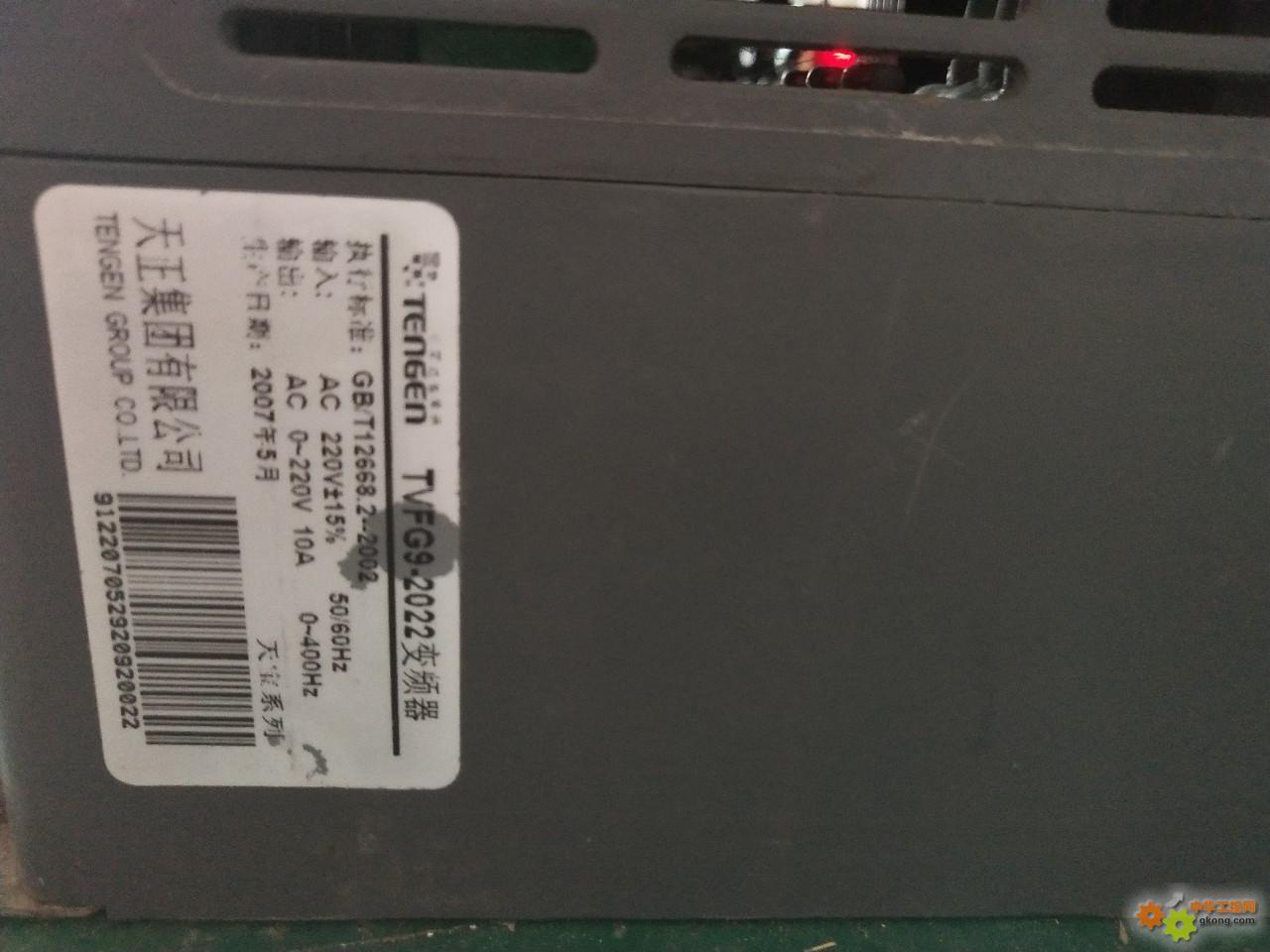

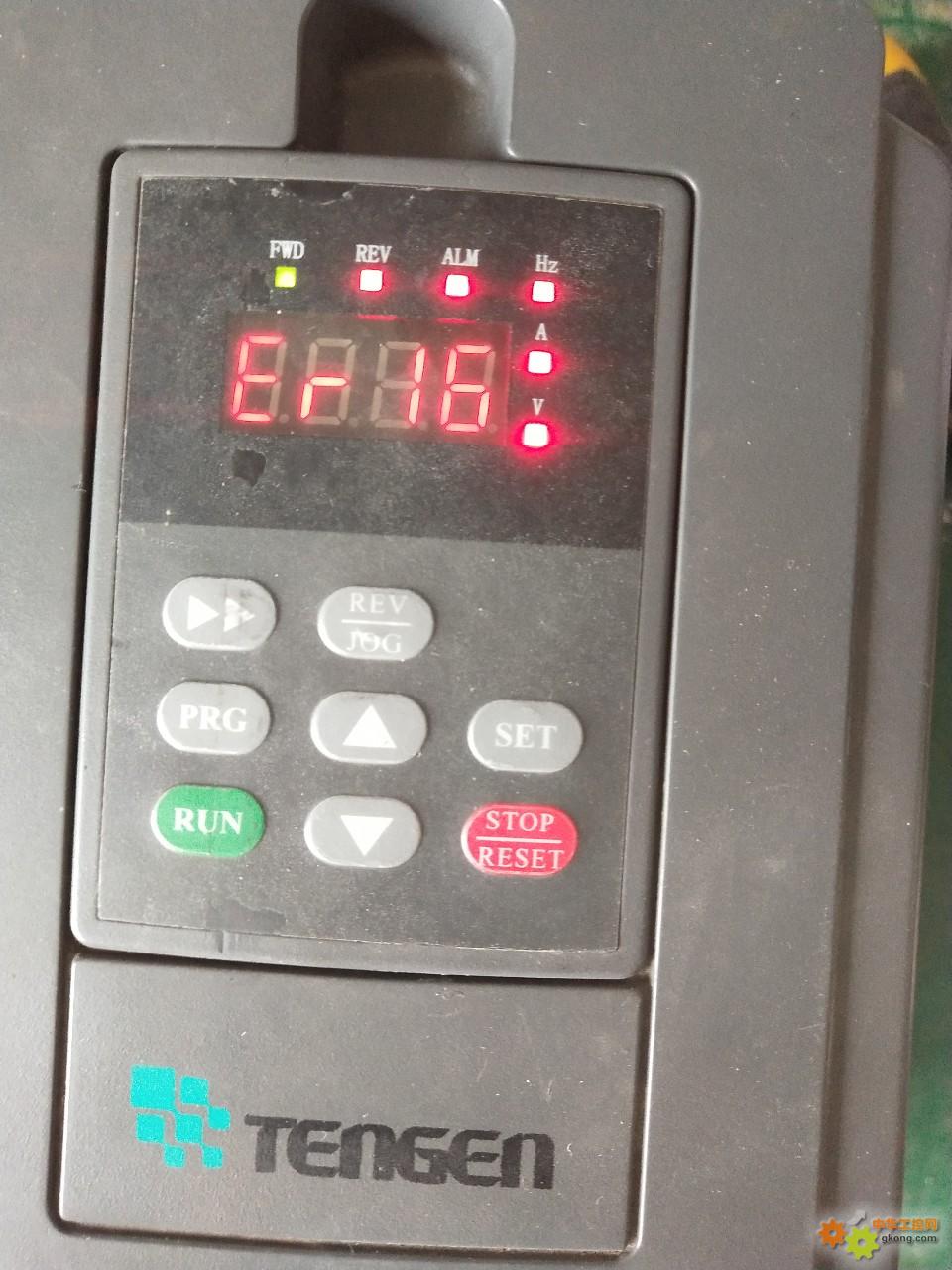

请教论坛里有没有了解天正变频器的,上电报ERR16,运行时间到的意思,是不是出厂设置了时间,有办法解决吗,谢谢

应该是电流检测错误。重点检查电流检测电路和直流辅助电源电路。

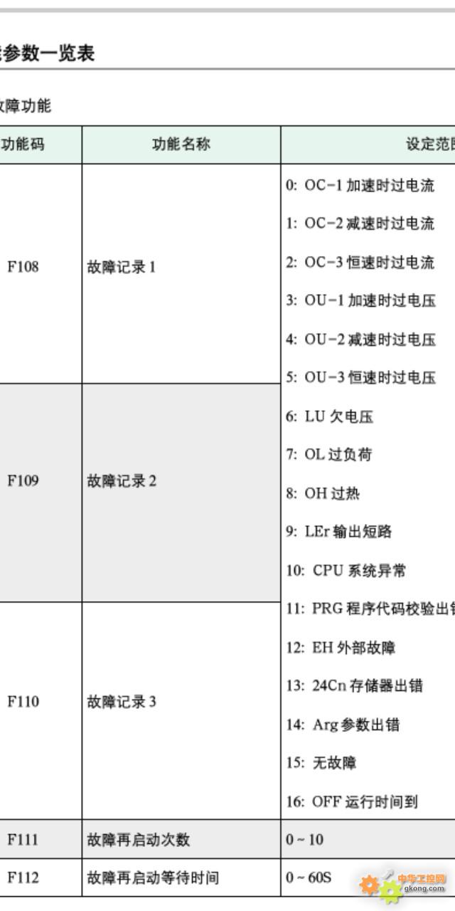

谢谢您的回复,可是他的故障不是电流检测故障啊,我要怎么理解这个代码的意思

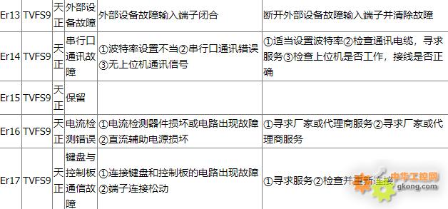

你这变频器面板上报的是ER16,并不是你查的历史故障记录里的那个16,你查一下这个表:电流检测故障。
你查的那个不是故障信息表。
[此贴子已经被作者于2019/4/4 16:28:37编辑过]

http://www.hnzkwx.com/news/2/3190.html
天正故障代码应该是一样的,这才是故障代码表,你查的那个是历史记录的功能表。
