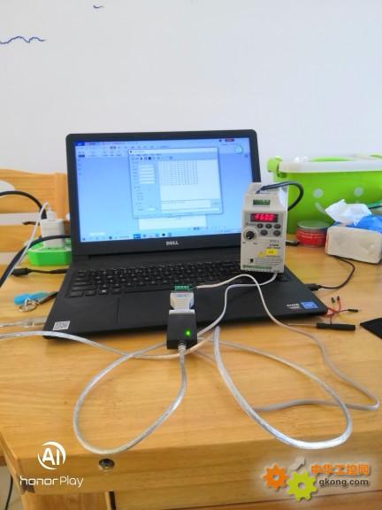

到底是哪里不对啊???发送ASCII,HEX都试过了不行

接线有没问题?usb转232转rj112根线

变频器也设置了,还是不行,通讯数据改了几种了

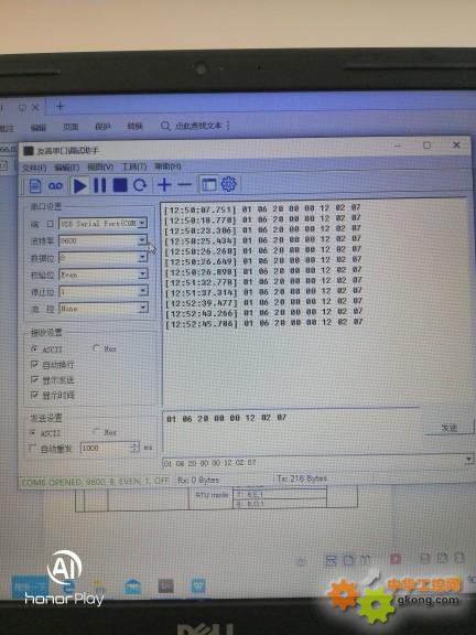

我已经选勾了CRC,还有是不是线接的有问题?
最起码你的CRC校验是不对的:
01 06 20 00 00 12 02 07
请指点一下
此帖发自论坛手机版

最起码你的CRC校验是不对的:
请指点一下
换个调试软件行不行???

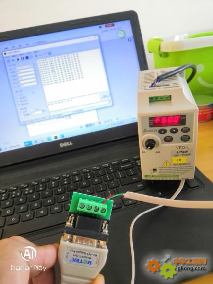

买了线回来也不行啊,刚刚调了4852根线,写进去正转了,断电重新送电变频器还是正转灯亮,停止灯也亮,run不亮是怎么回事?

给我一下正反停止这3个数据可以吗?

台达官网不是有专用串口调试软件么。
没给速度信号吧
