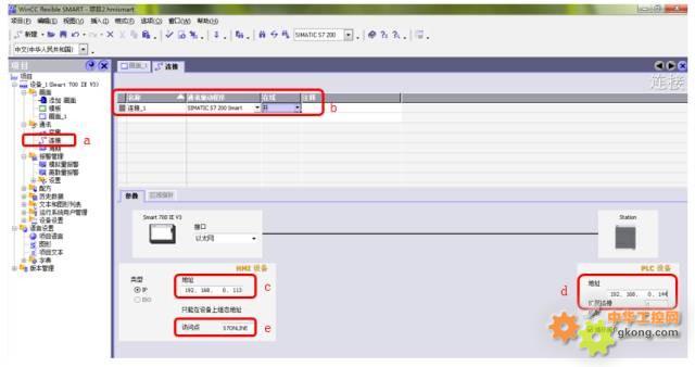

一、在WINCC flexible SMART软件中的通信的连接项中建立与S7-200SMART系列PLC的通信驱动连接,连接具体参数设置如下图所示:
a:双击此次打开连接对话框
b:选择需要连接的PLC。此处选择连接的PLC为S7-200SMART系列PLC
c:设置触摸屏IP地址,此处使用电脑模拟触摸屏,则设置的IP地址必须与电脑的一致
d:设置PLC的IP地址,保证PLC的IP地址与电脑的IP地址在同一个网段
e:设置访问点名称,此访问点名称需要与后续的设置PC/PG接口参数的应用程序访问点一致

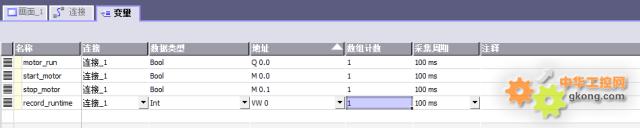

(1) 在触摸屏中建立需要用到的变量

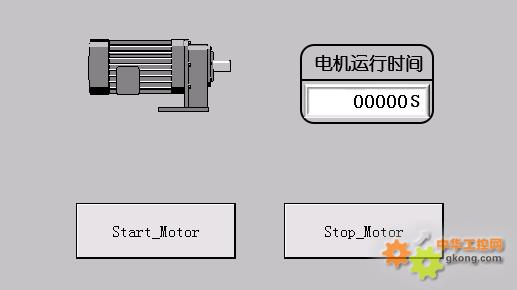

(2) 组态一个触摸屏的监控画面,对于组态过程此处不做详细介绍,

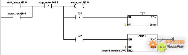

(3) 编写一段PLC的程序用于测试,并把成下载到PLC中。

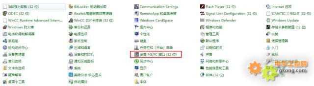

(1)打开电脑中的控制面板选项,在控制面板中有设置PC/PG接口的选项,点击该选项,打开设置PC/PG接口对话框进行设置。(若找不到可把右上角的查看方式改为小图标的查看方式)

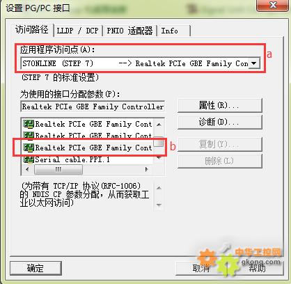

(2)设置应用程序访问点和接口参数
a. 应用程序访问点的选择应与WINCC flexible SMART软件的通信连接项中所设置的访问点一致
b. 通信连接使用的是以太网的方式连接,所以在接口参数分配的时候,选择你电脑连接PLC时所使用的网卡名称,协议是TCP/IP的协议。

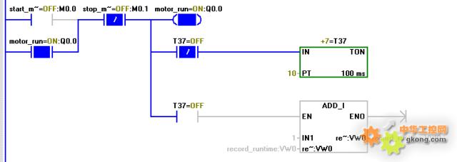

四、启动WINCC flexible SMART软件中的仿真系统,进行在线仿真测试,如下图所示:

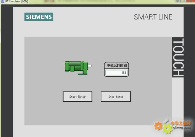

在线仿真界面:
