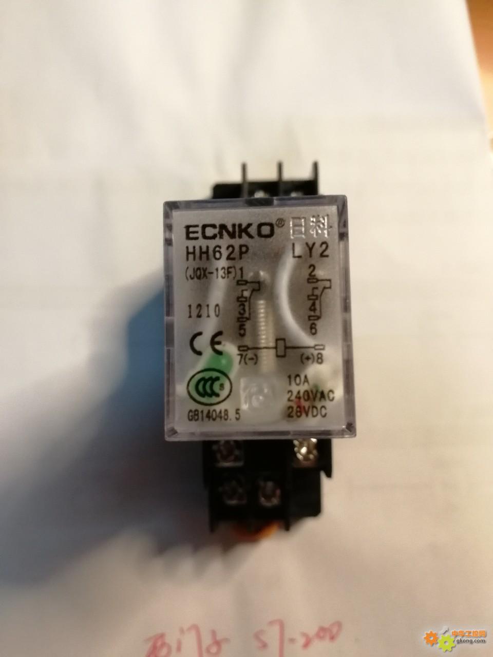

就一个两根线的小灯 然后PLC给出一个输出信号控制继电器来控制灯的亮 怎么接线呢

什么plc什么do

接6和4,建议楼主

可以先画原理图;
了解PLC的端子,注意电源连接等。

谢谢 已解决

如果你的是继电器输出的,负载不大的话,图片中的中间继电器都可以省略
