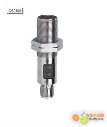

易福门镜面反射传感器OPG500是一种不错的传感器,耐用,缺点就是贵!!!!
从技术参数来看,24v供电,PNP,三线制,常开常闭可调节。

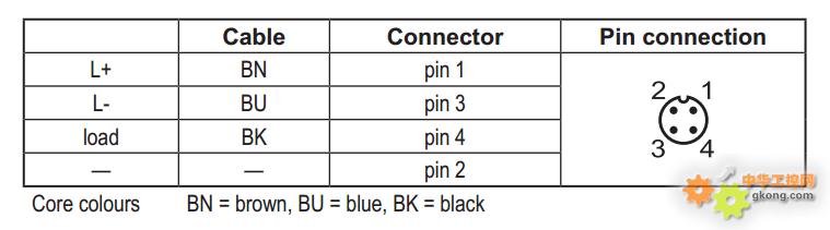

接线如下
1-棕-24v,3-蓝-0v,4-黑-信号线

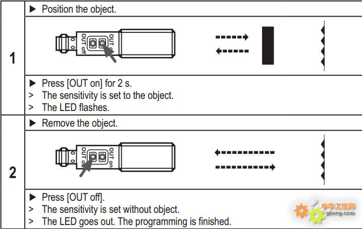

常开常闭调节如下图
以设输出关闭为例,传感器前放遮挡物,用笔按住out on持续2s至灯闪烁,拿掉遮挡物,按下out off。设置完成
