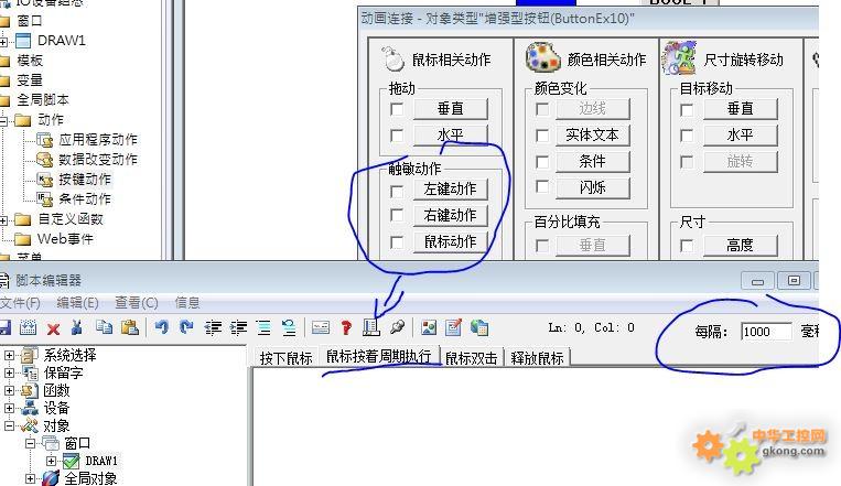

想做一个按扭,按下去执行一个命令,每秒钟自动按一次,怎么实现啊。

这得用宏指令执行,可能切换型开关,按下后触发宏指令,。

如果配合PLC就很简单了,接通一个秒脉冲好了

以下是引用tianxiongwei在2019/4/3 8:31:57的发言:
组态按钮动作,然后脚本页面中选择周期运行,在周期运行中添加你需要填写的脚本功能。

用PLC谁都会,现在就是想用上位机软件做,但是我用的AB的RSVIEW32没有这个功能,要自己开发,难啊。

加一个双延时继电器代替按扭,简单0.1秒至几秒可调
