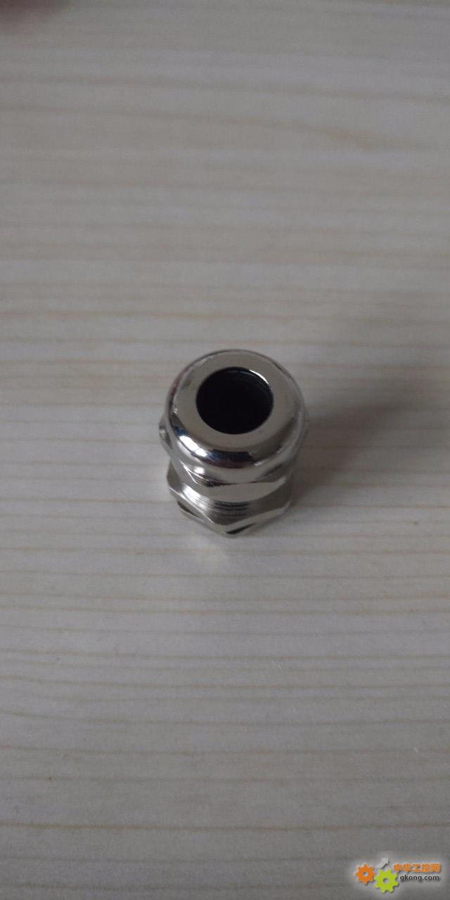

有没有人了解,
这种防电磁辐射的金属接头是怎么使用?
里面有一个四爪的小卡片,
是要卡住电缆的绝缘外皮?
还是卡住电缆的屏蔽层??
跟屏蔽线电缆连接用的。

感觉是卡电缆外壳,旋紧后自动破皮卡住屏蔽层

这个卡子是和屏蔽层接触的!

应该是卡住屏蔽层的
这个卡是它是有弹性的,是不可能旋紧的时候压迫他线,卡进里了。

环形紧固屏蔽层,电缆线的固定需要线卡子压接处理。我的做法。

没有用过,感觉从楼上几位同仁的分析,可能是屏卡蔽层的

卡屏蔽层

这个金属接头真的有防电磁波的作用吗?

金属接头,只要与金属柜体良好的接触,就有电磁屏蔽的效果。
