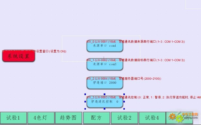

威纶通MT6070ie能穿透吗?设置了一天没成功,到底哪有问题。是不是这个型号不能穿透?
PLC是FX3U,通讯线PLC端是圆头8蕊的,

发表于:2019/4/3 7:53:07
以前试了下不行,就没有试过
此帖发自论坛手机版

发表于:2019/4/3 8:23:41
远程下载程序还是用网关或者远程模块好一些。

发表于:2019/4/3 9:55:13
可以的,我经常用MT8071IE进行穿透,一会给你整理一下

发表于:2019/4/3 10:14:00
这款没有穿透功能,如下图,比较一下

发表于:2019/4/3 11:07:15
回复 #6楼 zrx517697809
你好,问下,你这软件是什么软件?还能识别是否有穿透功能的吗?

发表于:2019/4/3 11:28:10
管杀不管填
在
2019/4/3 11:07:15
就编程软件EBpro,参数设置里面
