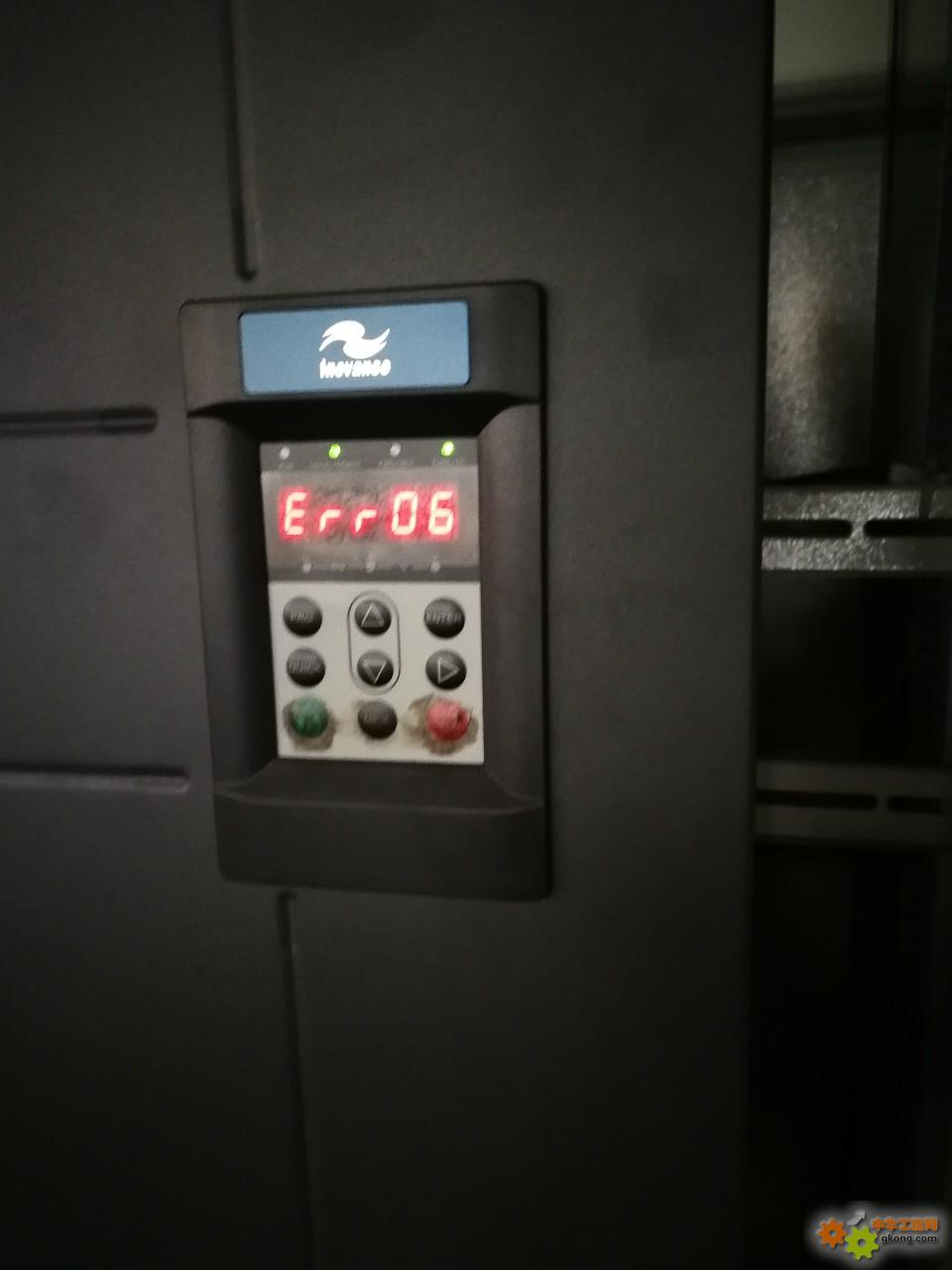

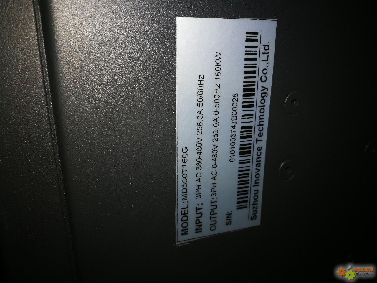

汇川变频器每次停机都报警有大侠遇到过吗

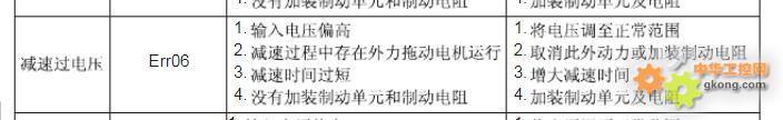

根据说明书提示,我怀疑是 楼主的外部惯性比较大,造成的,需要加制动电阻,来消耗多余能量

设为惯性停机

你带的什么负载呀?要是不需要刹车的话,可以设为自由停车看看。

减速时间过短或者外部刹车电阻阻值太大,减速回升电压放不了

减速时间设置的多少?如果工艺许可,先把减速时间设置的长点试一下……
