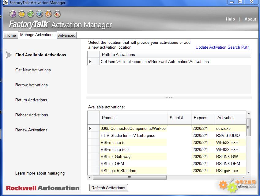

我们曾经重装系统导致正版激活没法使用的情况,所以在此讲下激活的问题。

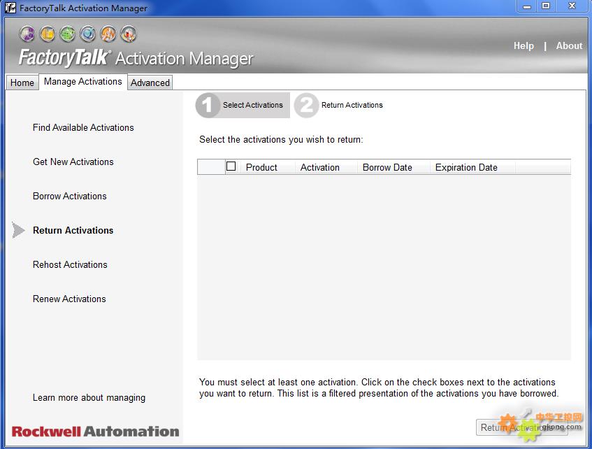

1.打开激活软件,发现归还是不好用的

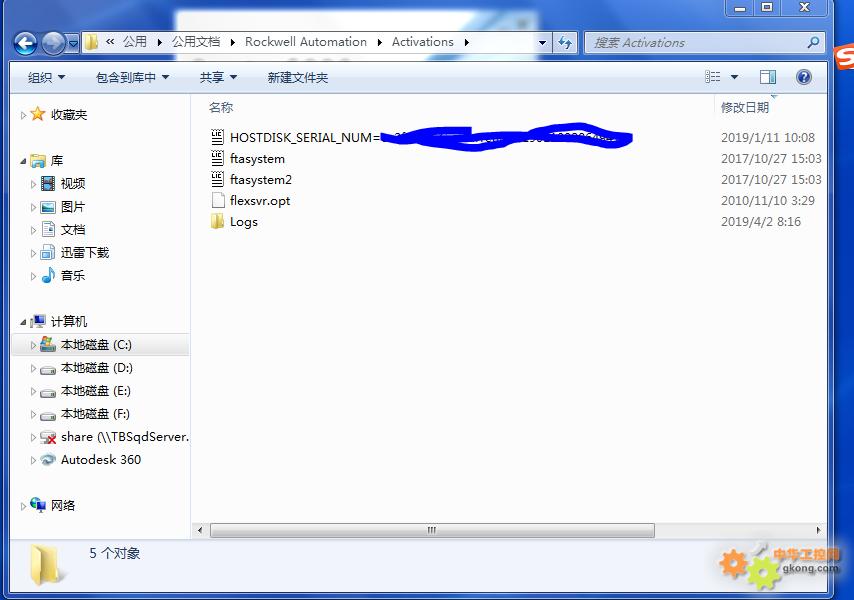

2.其实我们可以将图中的激活拷出来,重装系统后,安装软件,再放入文件夹
假如你没保存激活文件又重装系统怎么办?只能给AB技术客服打电话,他将引导你完成激活,自己是没法完成的,比较麻烦。
AB客服电话:400 620 6620
