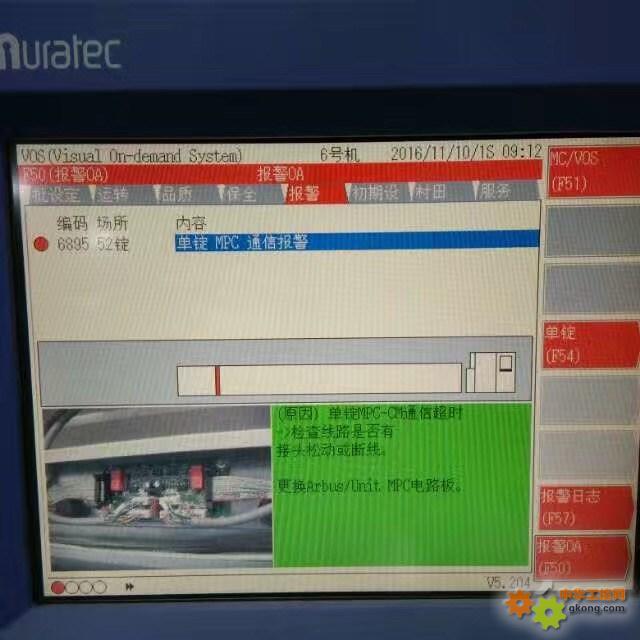

谁有好一点的西门子或者欧姆龙报警程序借我学习学习表情表情表情,感觉自己写的报警都是比较简单的,一个检测物长时间在传感器下报警,检测物一定时间没有到达下个工位报警,气缸没有在原位到位报警。我期望能够写出比较详细完善的报警,让没有太多经验的人根据我的报警,能够迅速定位故障位置并排除故障。

这是我见过最详细的报警了,日本村田自动络筒机,电路板实物图片都显示出来了

1楼的报警,很直观。查找故障方便,不错。

报警如果想直观的找到,需要再触摸屏上进行标注,而且触摸屏上还要有整体生产线图片

前两天一个客户给我说想做这种报警,一报警就弹出相应画面,并说明什么原因,怎么排除,等等,好多好多。

就是想减轻售后的任务,有时候售后不是那么及时容易招致客户不满,有详细提示,一般的故障自己处理一下就好了

一般国外的触摸屏都有DEMO程序的,基本上跟1楼的是一个风格的,你可以参考下

plc程序不难,只要你给出报警信号
重点在屏的显示,要想维修省事,这工作量不是一般的大
