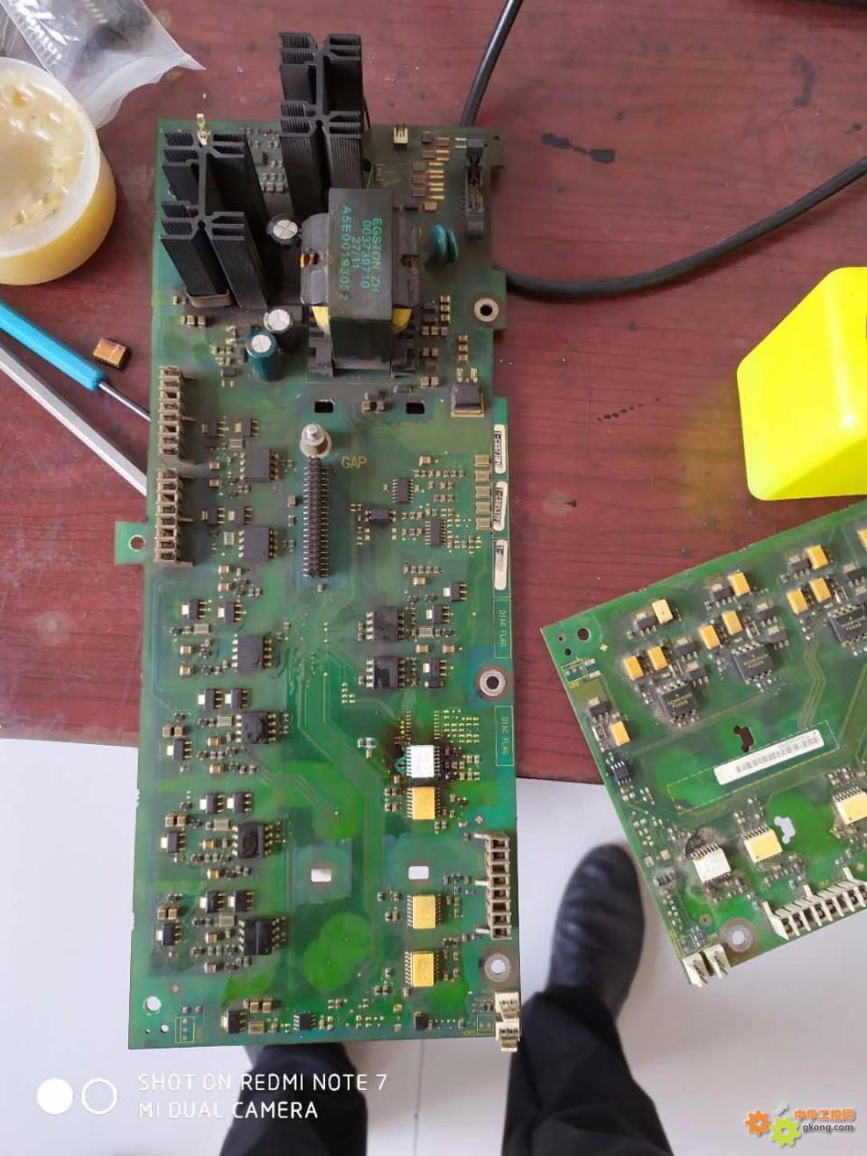

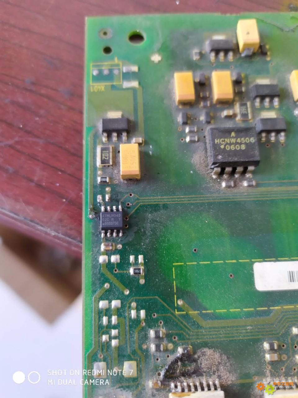

以前听人说过不同功率的MM440驱动板是可以互换的,只要把这个ATMLH048芯片换掉就可以了,不知道这芯片是干嘛用的,不同功率的用的都是什么样的?更换驱动板的话买一个匹配的换上就可以了吗?

我没有查到这个芯片的准确资料,但看到有的网友说是存储器,是不是里面还有程序什么的,不能直接更换啊?

里面功率信息 如果你买一个板子过来 是可以互换的 ,也可以找个编程器把原来备份下来 刷进新买里面也可以

我看不同板子的这个芯片型号也是不同的,假如要换的话还需要同样型号的芯片再复制程序更换吗?

那是ATMLH048-02C好吧!也就是24C02C。

存储器,里面有功率设置。
