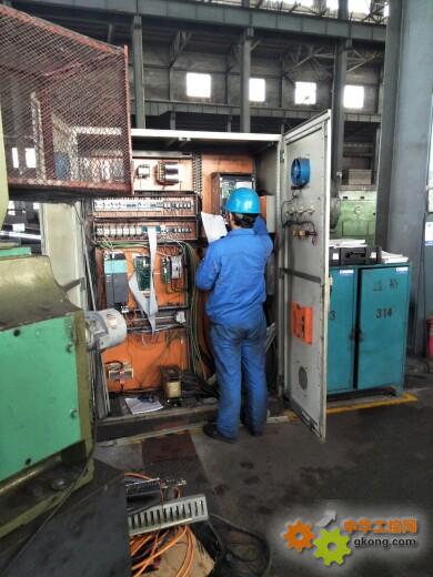

一米九车床改造数控,进行中。接近尾声,电工老师在调试西门子直流调速器。

用的什么数控系统?
三菱 PLC、触摸屏、伺服电机、变频器、数控系统

发表于:2019/4/2 9:05:29
西门子

发表于:2019/4/2 11:45:07
西门子直流调速器
是机床原有的直流电机,还是改装成直流电机的

发表于:2019/4/2 12:24:29
怎么感觉这像个旧柜子呢。

发表于:2019/4/2 12:37:54
楼主什么机床,是数控车床还是加工中心

发表于:2019/4/2 13:12:09
回复 #5楼 qq362176248
楼主标题说了,一米九车床。

发表于:2019/4/2 20:09:33
多上几张照片啊!

发表于:2019/4/2 21:09:42
原有的直流电机。更换了8078调速器。原来用的欧陆直流调速器。这次,配备了828数控。

发表于:2019/4/2 21:25:58
看图片柜子样子,原来这个机子应该也进口货吧,既然原来电机用欧陆驱动,干嘛换成西门子啊,不知道你的电机原来是否是有测速的,如果有测速换成西门子的修改测速端口就麻烦一点,欧陆驱动也不错啊,就是比西门子贵点
