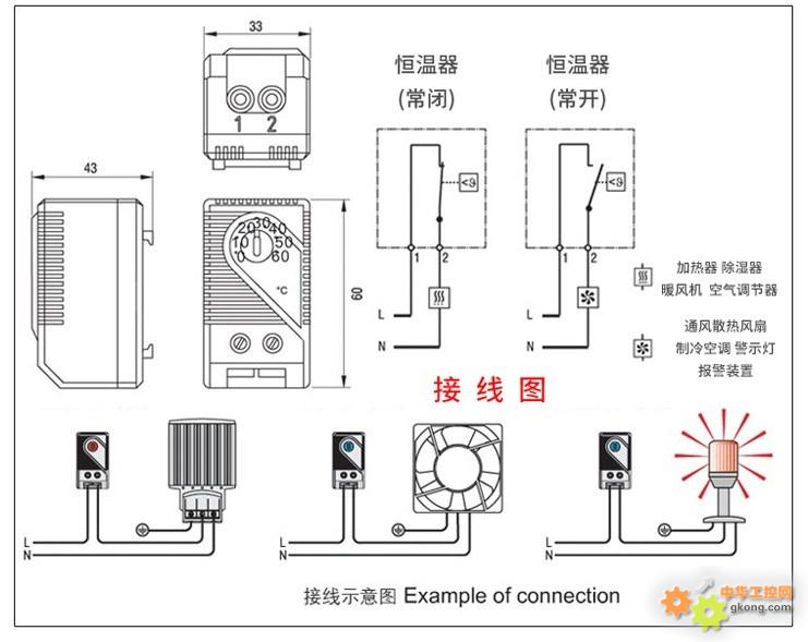

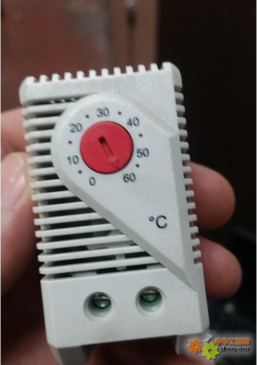

请问各位知不知道图片上这种仪表,或者推荐一款可以检测电柜内部温度的仪表,当检测温度超过一定值时可以有触点闭合或者断开,产生报警信号。
这种仪表就没有内置检测温度传感器的吗,一定要接外部传感器吗?检测柜内温度一般用什么传感器呢?
国外客户就拍了这个图片,也没有发具体型号,我问了奥托尼克斯也没有内置温度传感器检测的温度仪表。
万千世界,不离壹刻。

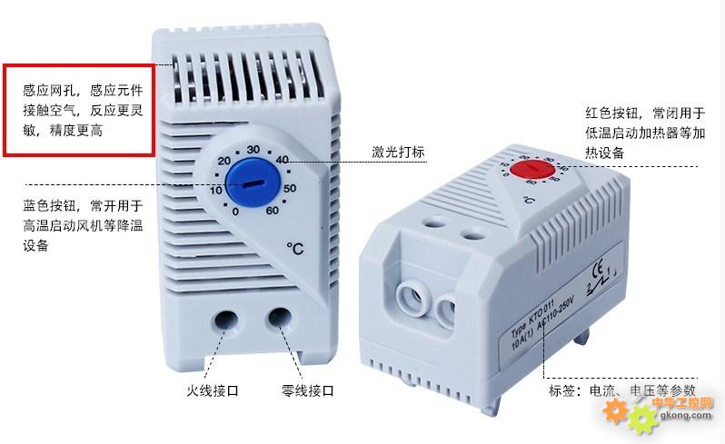

你这不带温度检测吗?我们的柜子通常都是两个,和你这个看着很像,内置传感器,一个用于报警,一个用于控制控制柜子的冷风扇。刚在淘宝搜了下“机柜风扇温控器开关”就出来了这种产品。

最省钱的是直接买一个温控开关,根据你的要求买,样子和消毒柜里面的一样,不过动作温度选低一点的

回复 #3楼 YXBK
谢啦!版主还是厉害,客户就拍了个照片,没有型号,你都知道!我去看看

回复 #2楼 cgmguangming
这种需要接温度检测的传感器吗?

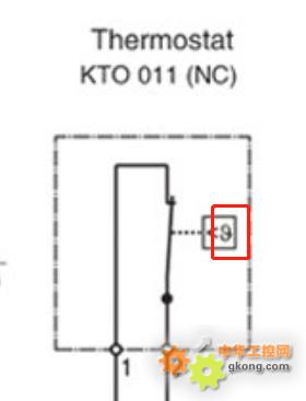

回复 #3楼 YXBK
请问大版主,这个符号叫啥名字,有CAD库吗?我要咋画出来啊
