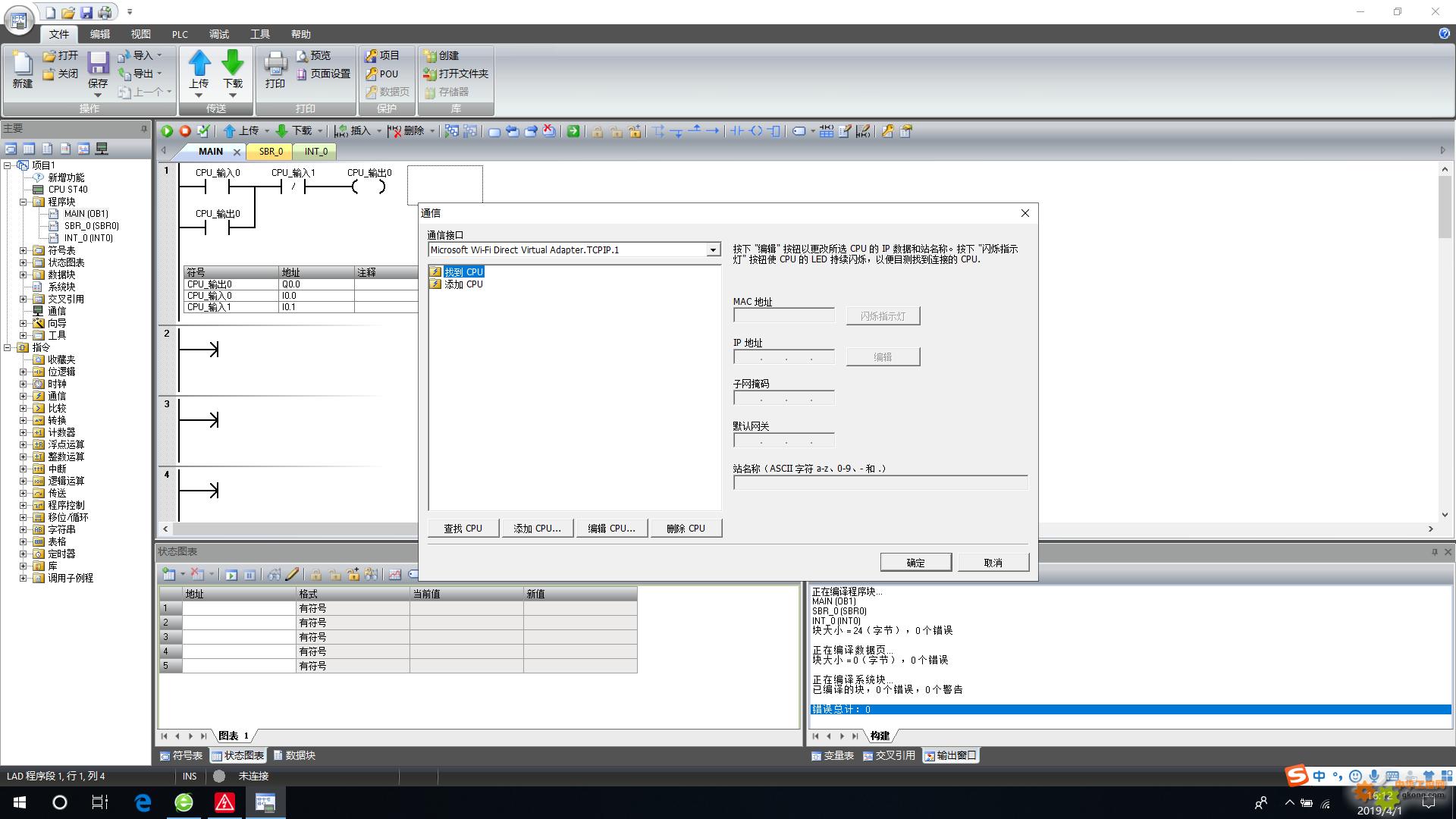

我现在刚开始接触STEP 7-MicroWIN SMART,仅仅只想在电脑上运行程序,看程序运行是否有问题,但是程序必须下载到CPU才能运行,但是我没有PLC,通信不上,求大神帮助

STEP V 5.x和博途都支持仿真,不过硬件只支持S7-300、S7-400和S7-1200、S7-1500,均不支持S7-200和S7-200 SMART的PLC编程
