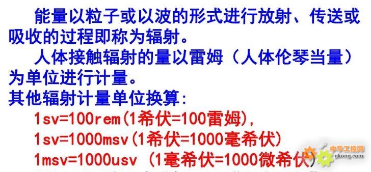

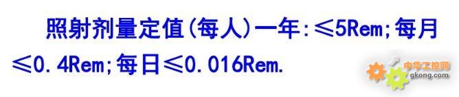

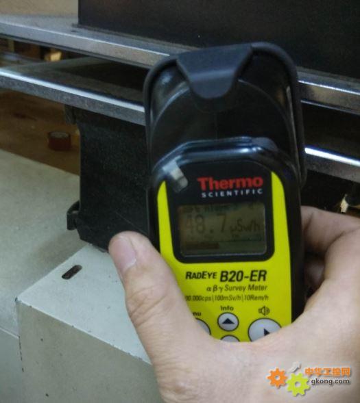

    昨晚一台测纸张厚度的设备出现了故障,用的是放射源是氪-85,β射线检测,还好损坏的是传动装置,放射源状态指示为源已被遮蔽,起初和机械同事修理了两小时,后来一同事提醒有时候状态未必对,曾发生过实际放射源没有被遮蔽,但状态指示灯确不报警的问题,一听这个,同事有些担忧了,他还没结婚呢,赶紧找来测量仪,最接近的地方计量为70uVS/h,查网上这种射线安全值为每小时不超过160uVS(如有误请帮忙更正),貌似有些危险,我们工作距离范围测量是20左右,找来厚铝板再加以遮挡,还算放心些,感觉工厂在这块操作缺少规程。工人们都是携带计量笔,每年送交职病所检测,而维修人员虽然平时很少接近放射源,但一旦参与维修,是近距离长时间接近,想想厂家过来的服务工程师,老外都是穿铅服,国内工程师就是穿个厚褂子,跟他们聊过,说这个褂子一般就可以遮挡了。这种无形的射线个人认为还是少接触为好。

厂家老外都穿铅服,说明还是有必要的。你们可以建议上面领导买几套。

楼主这个是在线测量吧,现在部分工厂都不配置了,除了机械设备投资成本的原因,还有一个是工人反应准确性不是很高,工人更加喜欢用千分表

涂装线用的,根据监测出的厚度,实时调整涂层料的动态,保证均匀。
