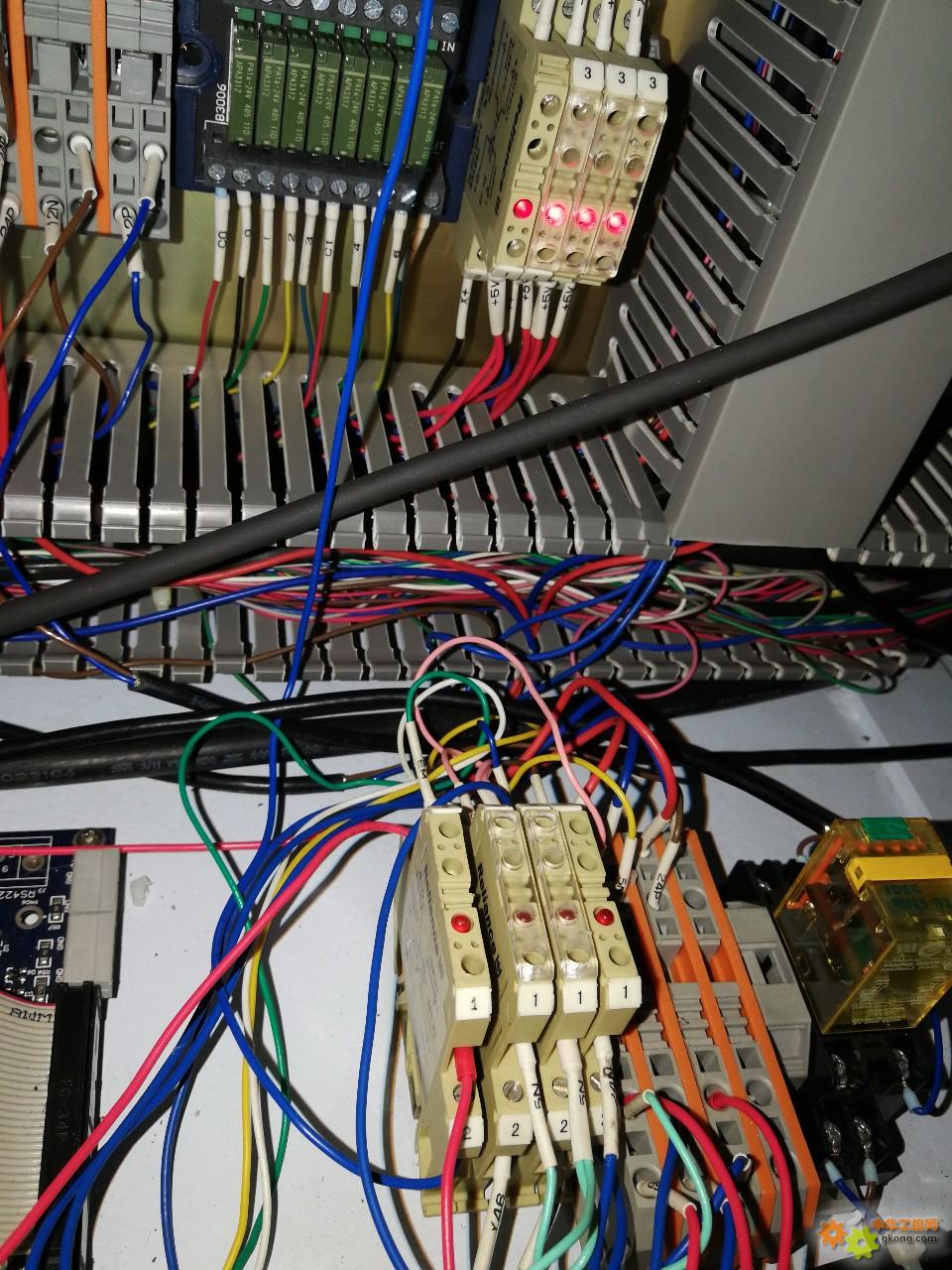

今天突然看见这种东西没见过所以说向大家咨询一下

侧面铭牌上有些什么内容?

好的,发给您看看

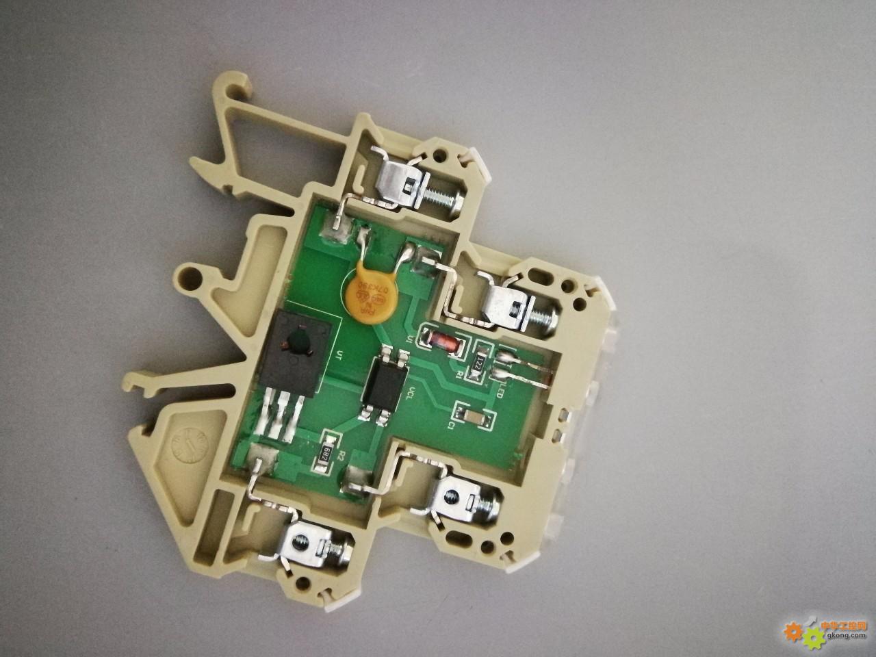

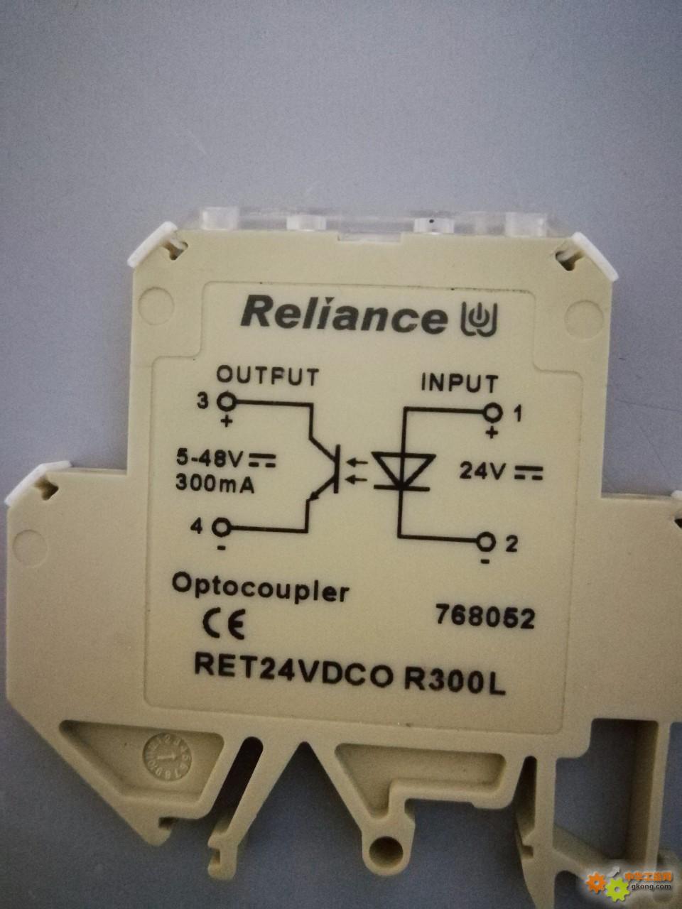

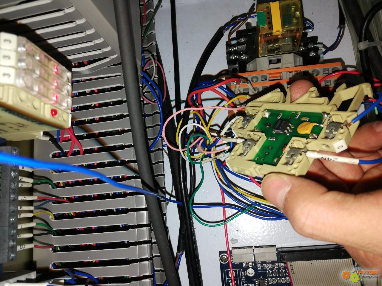

端子式光电耦合器
将控制单元与现场传感器隔离开,降低或隔绝干扰

看图和光耦一样。

端子式光电耦合器
大家一起学习

你这个是大族激光里的哪款设备?光纤切割?端子式光耦隔离,以前的它的设备上没用过,现在新的设备我还没碰到过……

有图示和文字就好办,第一次见也能先猜一猜。

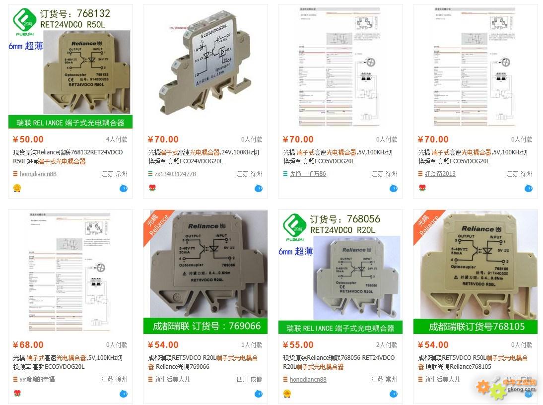

看5楼价格还不低啊。

光偶隔离用;

隔离模块,现在很多都是做成多路的,这个现在很多设计和安装的都不喜欢用了
