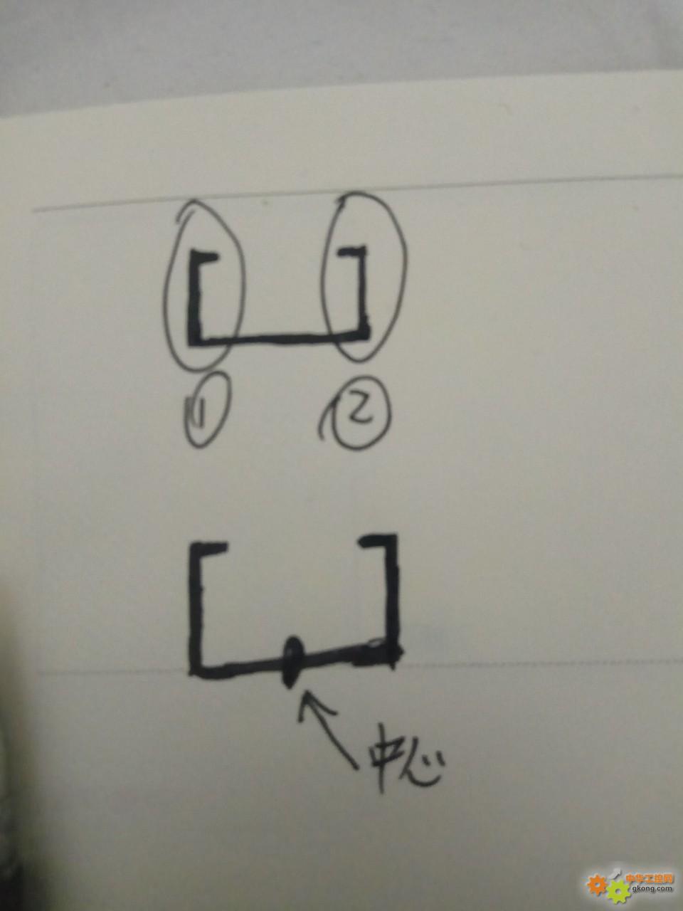

首先工件是不规则物体,夹具夹紧方式很多,这个问题是工人提出来的。
现场应用是图上方的夹具,①左边部分由机器人控制,右边②气缸控制,松开夹爪的时候先把气缸恢复原位,然后机器人移动左边部分。
有时候卡了,工人提出第二种方式。
也是用气缸,直接控制左右同时动作。画圈部分算是机器人的TCP点。

我们就是第二种,不过我们工装夹规则物品

你这要解决什么问题?
如果是解决如何知道有否工件残留的话,价格传感器就好了
如果是需要解决残留问题,可以加电磁阀吹气或者气缸顶出
