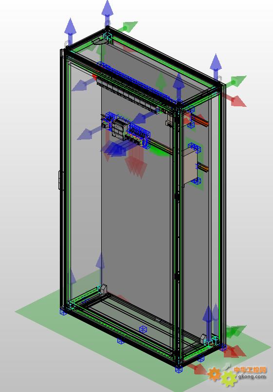

自己建的宏都有这个箭头,我最开始创建这些宏的时候调用是没有的,是不是我点了哪里的设置  求教

发表于:2019/3/30 14:42:16
视图----连接点方向  不要勾选

回复 #2楼 zrx517697809
谢谢!  不是连接方向表情   我点连接方向又出来新的箭头方向了

发表于:2019/3/30 16:44:51
你这个图是不是还在宏状态

回复 #4楼 zrx517697809
没有在宏状态了表情  我现在是调用。  但是调用出来就会显示这些三角

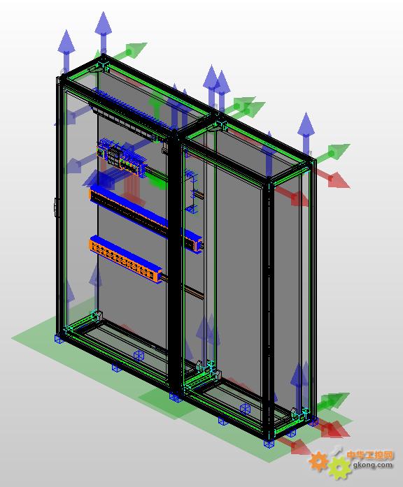

发表于:2019/3/30 17:00:49
这些基点为什么会显示出来表情  我都不知道动了哪里表情
右边的是eplan  自带的宏

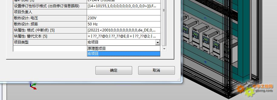

发表于:2019/4/12 16:38:26
各位大师问题已经解决,今天无意中发现在项目属性中我设置的宏项目表情
因为我之前创建宏  必须项目要是宏项目才能创建宏,  后来忘记改回来了。  改成原理图项目就可以了表情表情
