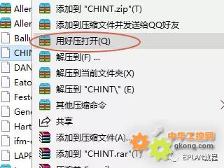

最近在学EPLAN,发现自带的库里没有AB的部件,从网上下载了AB的库,不知怎么导入,听版主说是导入会卡,各位知道怎么放入部件库中

ED z格式解压解压后,然后看到你想要的文件夹,放到你这个软件系统目录里的宏文件夹即可

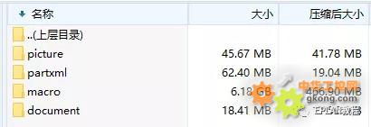

确实由于EDZ打包的部件数据量太大,以施耐德的edz为例,解压出来要10几个G,完全导入,对电脑配置的要求很高。
分析下EDZ文件的构成,其实是个压缩文件。用压缩软件把edz打开,这里不是解压,直接打开.
会发现里面有几个文件夹。其中体积大的文件夹通常是宏,图片,文档。部件xml这个文件夹里面全是xml的部件数据,体积一般会很小。
而我们主要也就是把这个文件夹里的xml文件导入到部件库中,宏、 图片和文档等xml部件库全部导入结束后,根据自动生成的文件路径,复制进去就可以了。这样做可以提高导入的速度。

我们的建议是,首先备份一个edz文件。用压缩软件如:好压打开EDZ,将宏,图片,文档这几个文件夹删掉,只剩下partxml这个文件夹.关闭打开的edz,用传统导入EDZ的方法导入,这样xml 会批量导入进去。
以施耐德的edz文件为例,单纯导入part这个文件夹里的东西,只有45M,如果edz全部导入,edz有1G,解压数据有10G。
