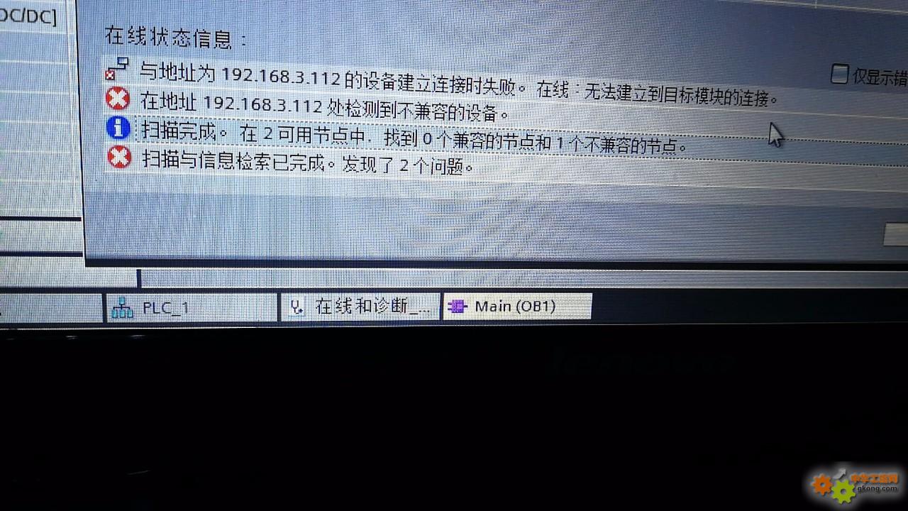

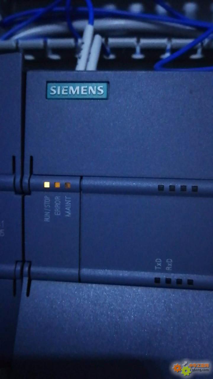

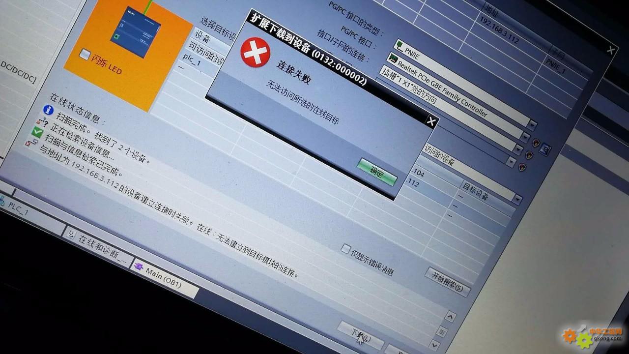

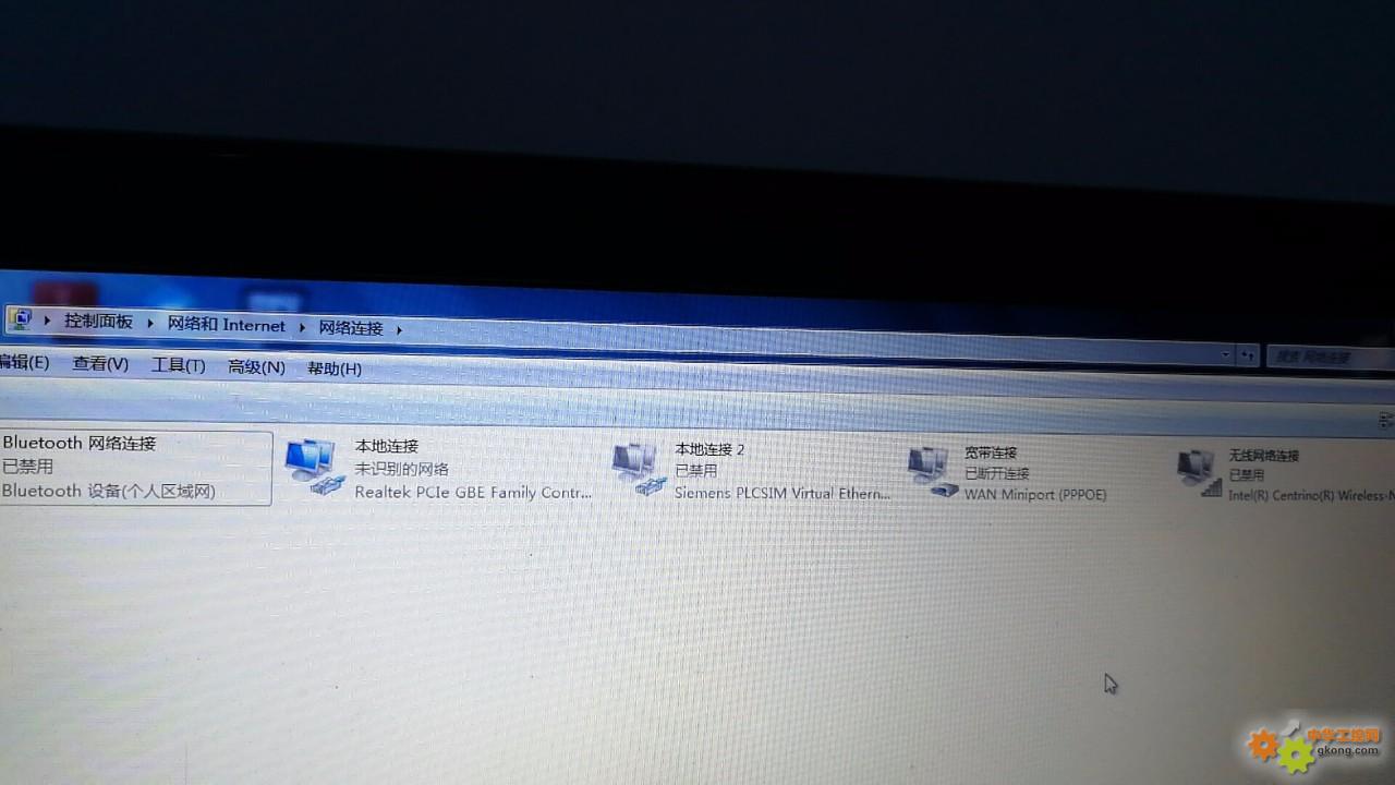

昨天晚上我把PC的网线全部插到一个交换机里,然后上线,突然发现1个1200的plc突然报错,当时没怎么在意?以为是IP地址出错了然后倾向,嗯,打开软件,重新设置下就可以了然后就接着试试其他的200smart,logo控制器还有触摸屏网络测试正常,结果发现1200的下载不了,或者没办法在线一直找不到原因,然后,1200plc控制器报错,一直报错,在线诊断也不行,一直在线不行,一直无法连连接在线建立目标这个对话框,后来一想干脆我把我的无线网的路由器禁用,还有博涂仿真那个本地连接也禁用,还有那个两个也禁用,只留一个本地连接,开启一切正常了,这一个小小的失误,耽误了半个多小时的时间浪费,所以说我现在分享给你们,大家,你们有没有遇到这种情况呢?

哎,经常遇到,我一般就是改个ip地址的网段,比如说之前是192.168.0.2,,那改成192.168.10.2就好了,不知道啥原因
