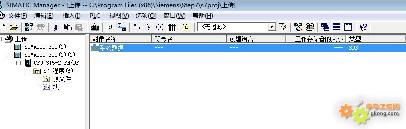

s7300用以太网上传程序,为什么没有ob块,只有系统数据?如何找到ob块
上传后是这样的,新手求教

里面由程序吗?选了整个上传吗?你打一下联机看看.

回复 #2楼 pqsh
谢谢,我已经找到问题的原因了

以下是引用18120586096在2019/3/30 9:36:55的发言:
谢谢,我已经找到问题的原因了
什么原因,给大家分享一下.

回复 #4楼 pqsh
我只上传了硬件组态,要上传程序的话先点击在线,然后会出现很多块,最后把自己需要的块上传到PG就可以了
