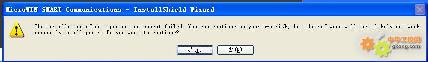

各位大侠,在虚拟机中安装STEP 7 MicroWIN SMART软件出现这个报警,怎么解决????

你在虚拟机上安装,版本多少,怎么不干嘛不在系统上安装,你虚拟机是XP还是

2.3和2.4都这样,是XPD 虚拟机

这还没有安装完呢,不能继续了?

还是在WIN7系统上安装吧

目测是用的不多,不想装主系统里让电脑变卡

WIN7系统吧!再试试!虚拟机好处就是安装不成功还可以很轻松重来!

可以继续,完成了之后软件用不了,说的是不是合法的32位程序!

虚拟机系统是XP的,昨天试了试,2.1的没问题!
