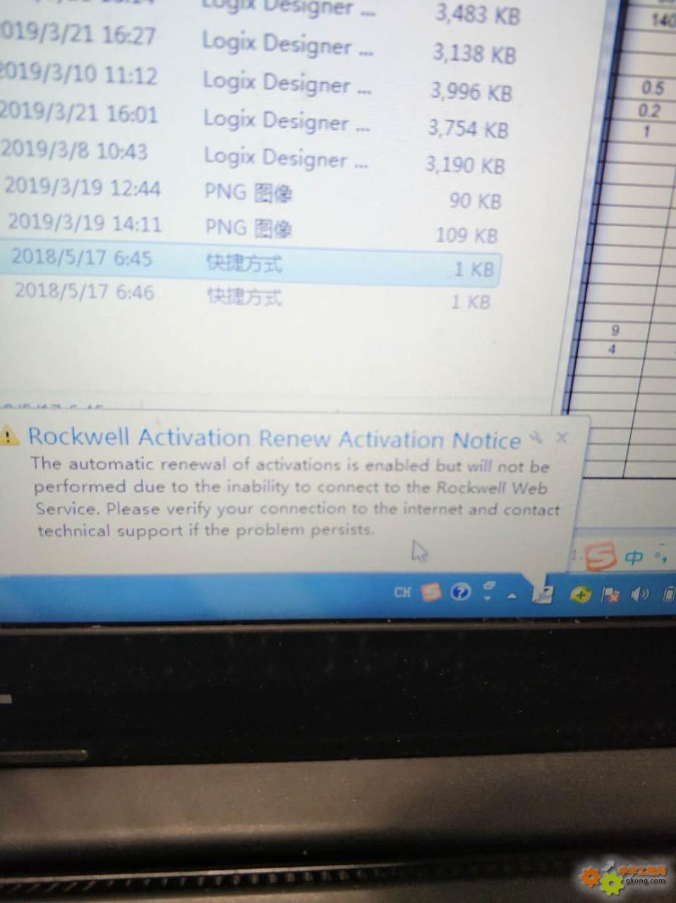

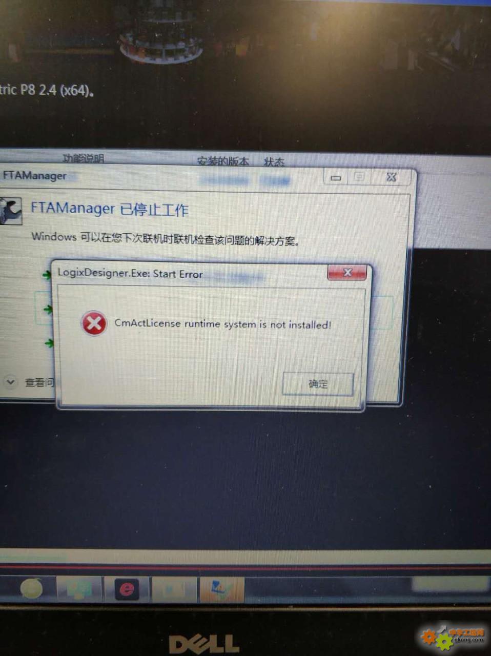

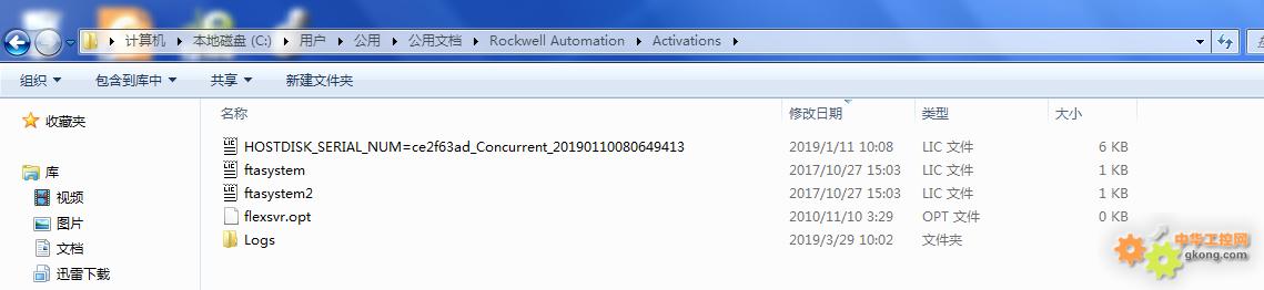

前一阵,我的电脑突然出现AB的STUDIO5000、FT/RSlink等软件无法使用,激活软件卡滞严重。软件显示如下图。
拨打AB技术客服4006206620,告知重装下授权软件试试,试过发现不可用。
后来自己发现系关闭数字签名导致。幸亏电脑设置还原度,还原后正常

也不用担心.ab的软件是正版的,你可以再次授权,不会丢的,也可以转移,还可以网络安装网络授权.

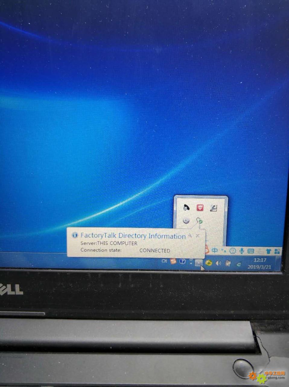

不是授权的事,重新授权也不好使。是因为禁用了数字标签导致的。
