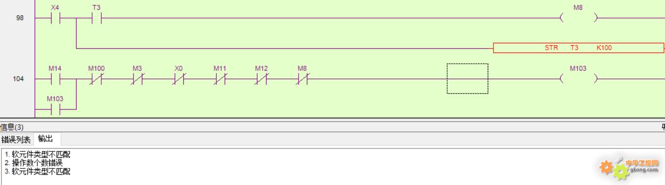

out t0 k30不对,TMR T0 K30也提示不对,第一次玩这款PLC

在
2019/3/29 10:23:15
TMR有3个参数:定时器触发位,定时时间,时基
例如,100MS定时器,定时1秒 TMR T3 K10 K100
Good Luck~

qq362176248
在
2019/3/29 11:14:07
楼主试一试,我这种编程方式,
为何我输进去就报警?
我的软件版本应该没错吧

mandriva
在
2019/3/29 15:26:34
qq362176248
在
2019/3/29 11:14:07
楼主试一试,我这种编程方式,
为何我输进去就报警?
我的软件版本应该没错吧
因为他没有分清楼主要问的是XD系列,而以往信捷都是一样的。
XC系列的编程软件允许精确定时使用普通定时器,例如:
在XD系列的编程软件中,精确定时指令需要精确定时器。
Good Luck~

STR是精确定时,在XD里面是ET0-ET30
