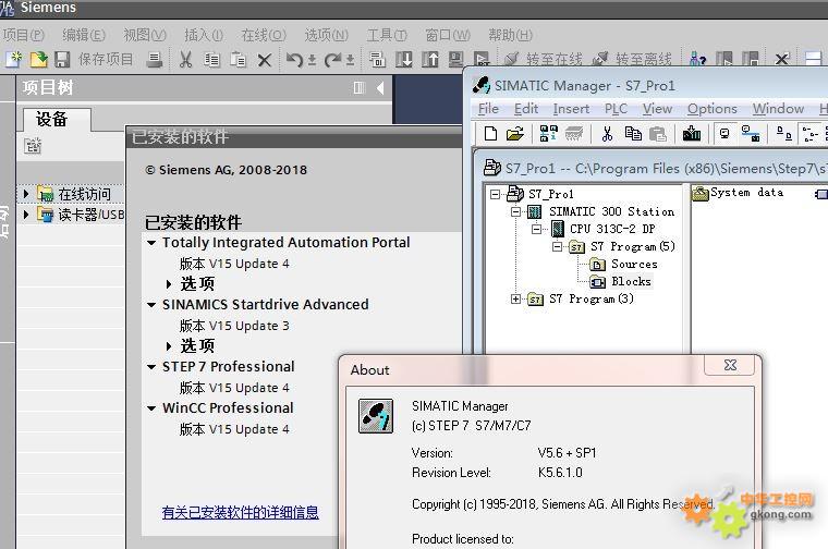

STEP V5.6  和博途V15 能不能装在一台电脑上,有装过的没?有没有不可预知的问题出现

以下是引用wgefwgef在2019/3/29 9:37:00的发言:
只发图,希望你能理解。
Good Luck~

以下是引用wenquan753在2019/3/29 10:15:08的发言:
博图能兼容所有S7的功能吗?
还没安装过博图。
No,Sir,一些功能无法兼容,但是日常是可以使用的。
如果你有早期PLC需要维护,那么建议你同时安装Step7。

1楼已安装了。
