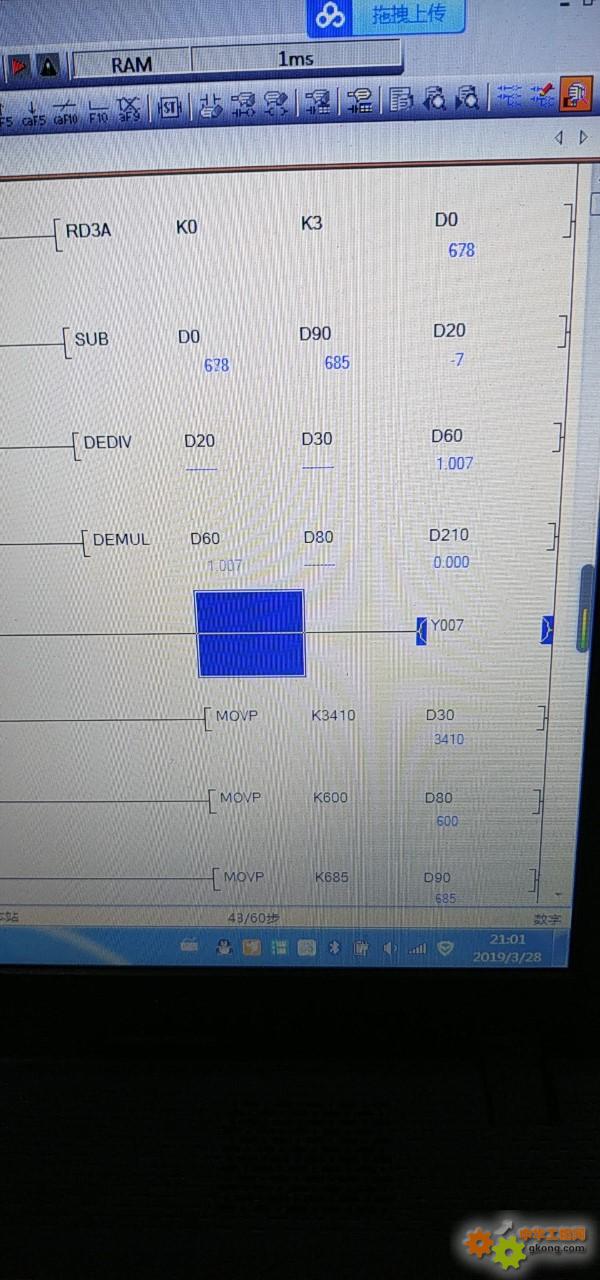

求大佬帮忙看下,不知道为什么这个值D60变成1点多,按照换算不可能啊

可能是整数用浮点运算导致的.把这段发上来?把软元件批量监视发上来?

先将整数转化成浮点数再除

为什么D20 D30没监控到数据?
