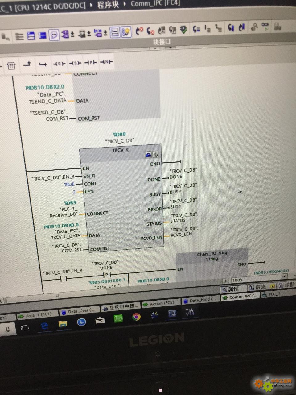

用西门子1200和电脑连接摄像头以太网通讯,用以太网指令接收数据,有个疑问,比如我在TRCV指令上设置接收100个浮点数,然后电脑那边才发送了80个,那我的接收指令会不会出错,会不会影响到下一次的接收?希望有懂的师傅们帮忙解答一下,看说明书好像说会报错,理解的不是很明白,不知道会不会

因为摄像头是拍摄托盘里面产品的位置数据的,但是有多少个产品不固定

没人回答,特来结贴,是要发多少接多少才可以
