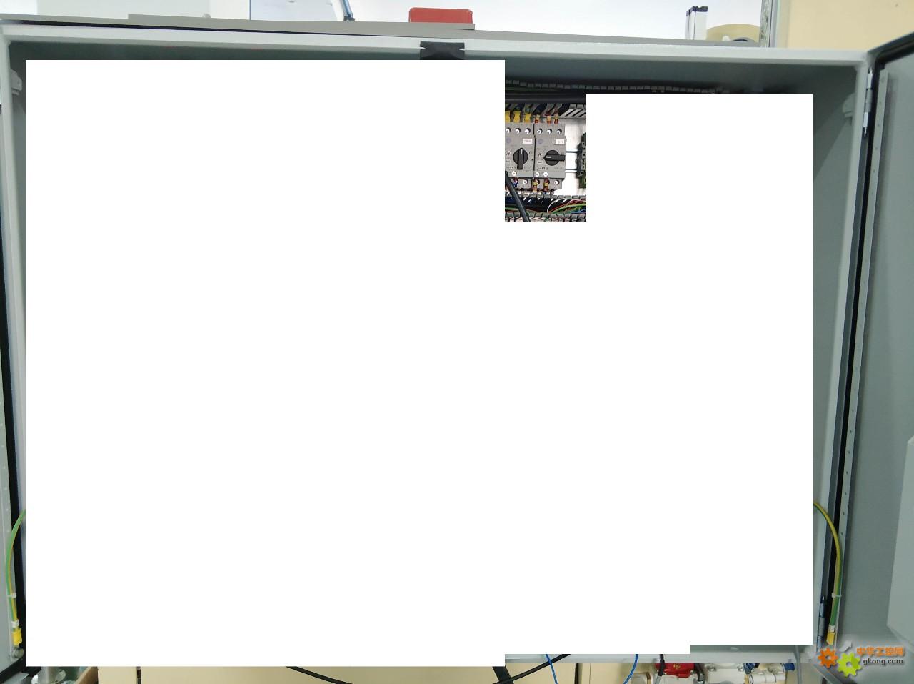

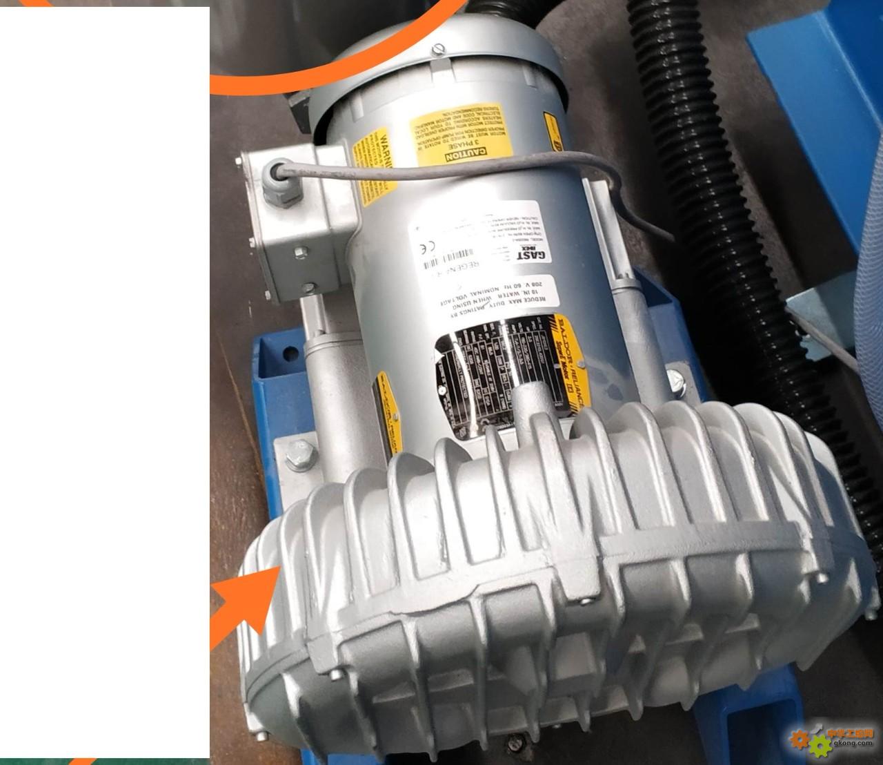

如图所示,是我司用的一个真空泵,主要是吸残渣所用。
在调试过程中,合闸,自动运行时,自动跳闸。
断路器为AB带电流保护接触器。
将电流调大后,断路器继续跳闸。
怀疑电机反转导致,更改接线后正常
真空泵反转会导致过流?

检查一下电机看看接的是Y还是三角形。

与星三角接法无关,就是反向了

真空泵反转会导致过流?
会的。
需要用水冷却,每一段时间换油。
在启动或启动后短时间内反转,电流过大,易烧电机,入口要慢开;
连续抽大量气体的话应减少抽气量,卡塞?
选的真空泵抽气量小?那电机功率超负荷运转易坏;润滑情况怎么样?

有的泵反转还会打坏泵体……我们曾经搞坏了一台新泵,就是因为电机反转了!直接把蜗壳打裂了。

对,抽风量较小,更改相序后就好用了

反转可能还会损坏泵体;
