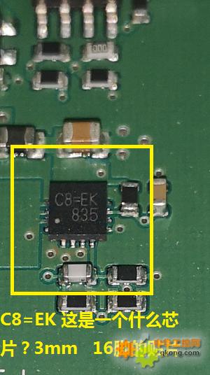

各位变频器的大神们,这是一个什么芯片?为什么网上查不到型号?

各位大神好,最近修一个工业触摸屏的主板,故障现象:上24V电,显示屏不亮,更换一个3mm 16脚的芯片就好了,但是淘宝上怎么查不到型号,这是一个什么芯片?我要买一些备件,谢谢了

我感觉像是触摸定位用的

发表于:2019/3/28 8:00:47
附件:
本地下载

回复 #2楼 霏
谢谢师傅,厉害了

发表于:2019/3/28 14:36:25
谢谢霏大侠!

怎么看着跟西门子PLC上边的电源芯片一样

回复 #2楼 霏
请问这是用什么网站查出来的啊?
