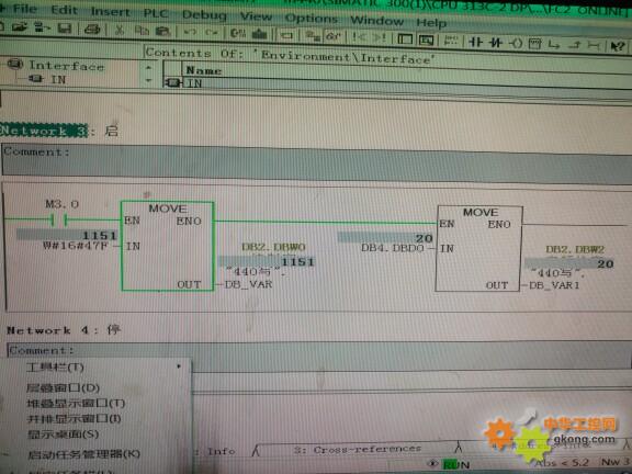

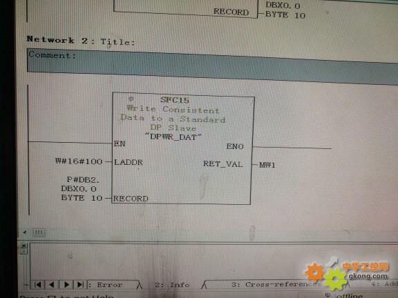

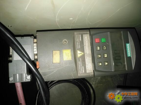

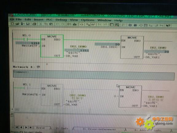

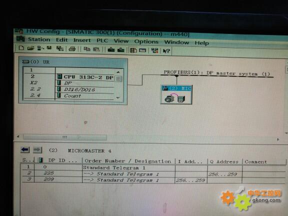

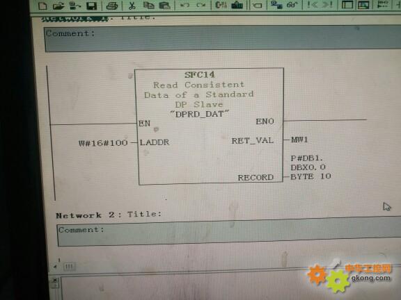

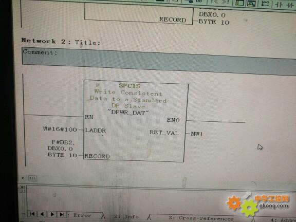

今天一个同事想做个DP控制M440的程序测试一下,可没连上,让我帮看看,很多年没弄过这个了,都忘了需要设哪些参数了,看了他做的也没什么错误,走的profibusDP连接300的PLC,p700.p1000为6,就是连线后变频器不动作,连站应该没问题,变频器绿灯闪,等待频率给定,大家伙看看哪有问题。

你选择的什么报文
