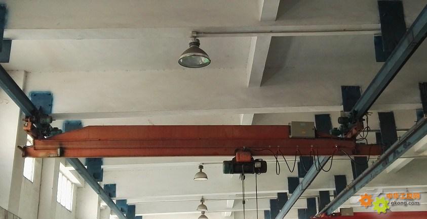

今天在公司例行的安全检查时有个同事无意间发现这个大梁是斜的,车间的人说早就发现了当时还问了装行车的人,说是故意这样的,但不知道为什么要斜着。从照片看右边的离楼顶的空间都要大。

这个还真不知,一般肯定是要水平的。最好楼主能找厂家问出原因,让我也知道是怎么回事,能学习到。

这个应该不对但是大梁要上拱

如果运行大车两边同步的话就问题不算大,最好还是调正,不然你的运行轮会偏磨

我这么多年没见过是斜的,估计是量错尺寸但又不想返工,硬说是故意的

我们的是从上往下压的,不是这样挂着的

唯一的可能就是将错就错。。。。。

估计是制造就错了,为了省钱,没有改正。

应该是房顶斜的

那么请问房子是不是斜的呢,行车反而装的是水平的
