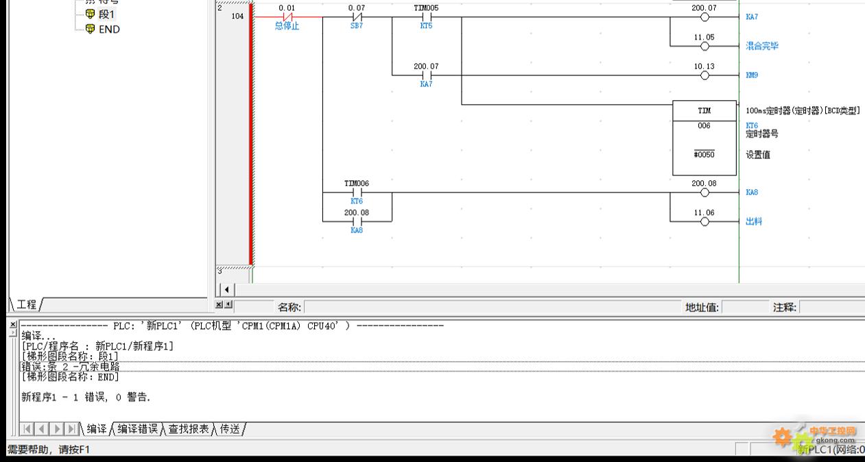

本人刚接触PLC编程,遇到这个问题,下半部分提示冗余电路,想请教大神什么原因如何修改?

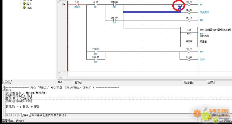

转帖:
蜀中之首:
并联的这个输出连线左移
ddt250:
这样不加个中继点转一下么?

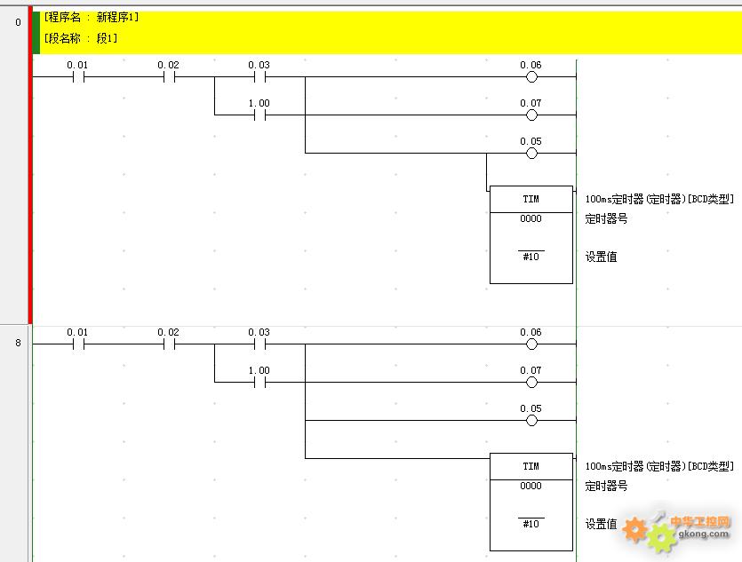

拆开写

没看出什么毛病,不过你可以拆成两条来写试试

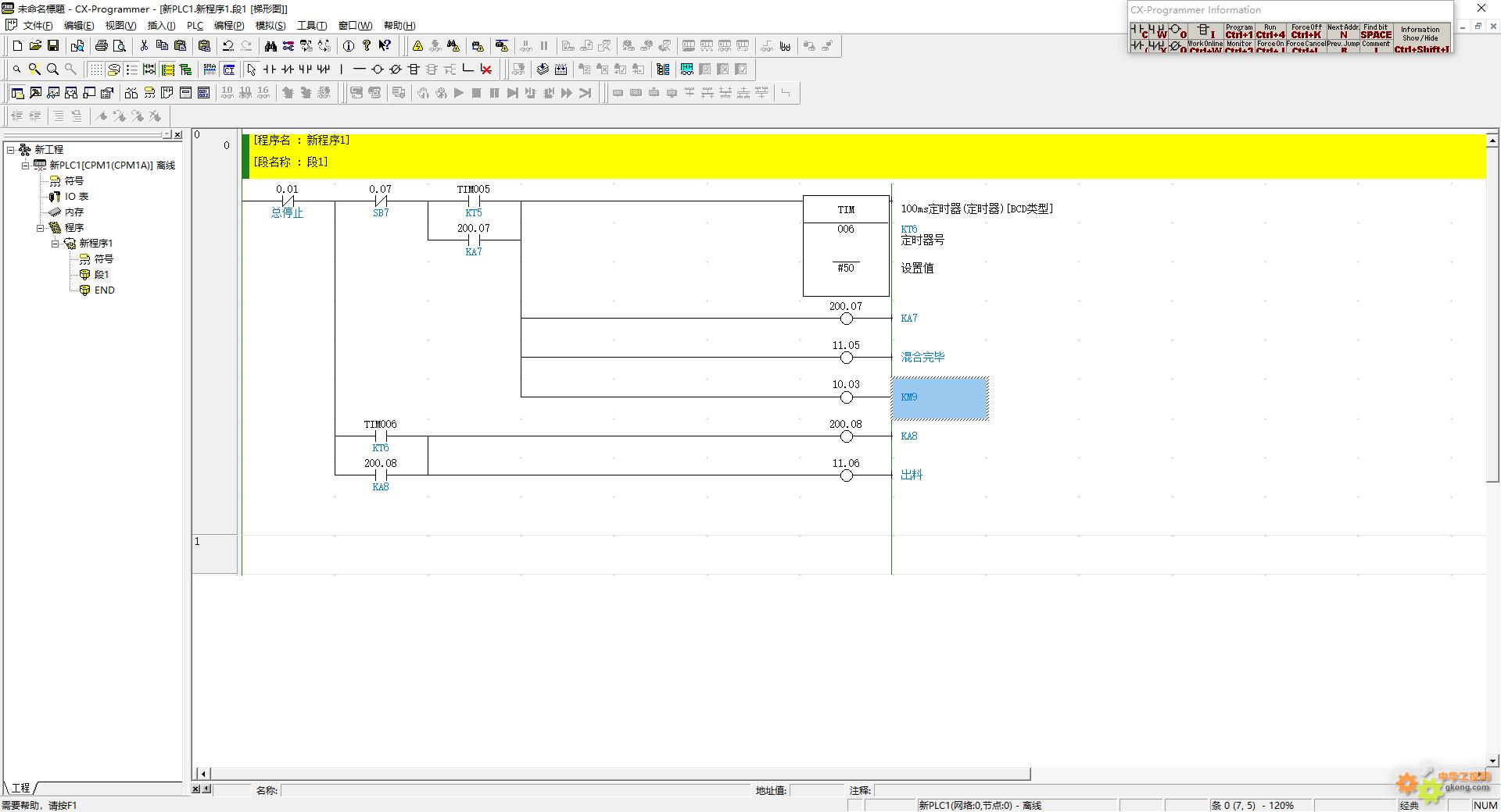

我一般这么写,这样是没报错的
