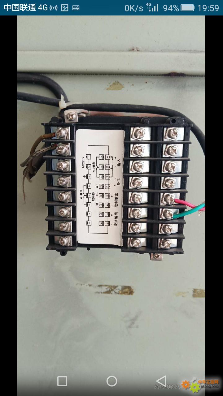

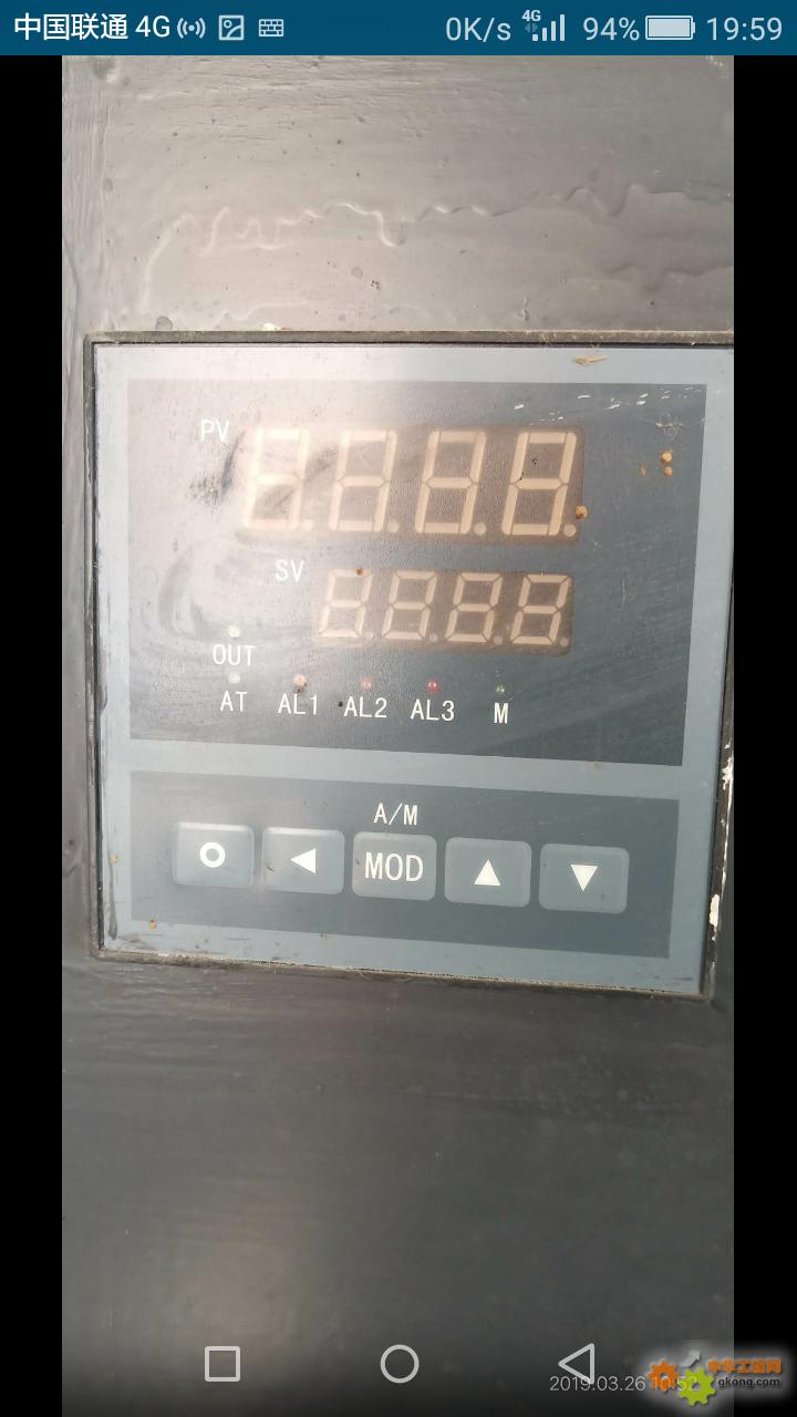

哪位老师知道下图PID的使用及接线

接线图不是有标记么,使用调试就看操作手册啊

没手册你就是瞎搞。

就是没手册,哪位有说明书请发上来。谢谢

说明书传上,楼主参考吧

有它可以减少写程序
如果是单一环境使用很方便!
接线图上面画的已经很清楚了!
设置参考楼上的说明书

这温控表,输入和输出都是4-20mA,这是什么鬼?温度传感器得输出4-20mA给它,它在输出4-20mA给周波?周波控制固态?

楼上说的没错,4-20mA输入来自温度传感器的变送器输出;PID输出的4-20mA去固态继电器的输入。固态继电器强电部分输出控制加热器。
全都是标准信号。

是接水压力变送器与变频器用的,保持水管网恒压供水用的。不用在控制温度

有自整定的功能,优先使用自自整定的功能来调整PID
