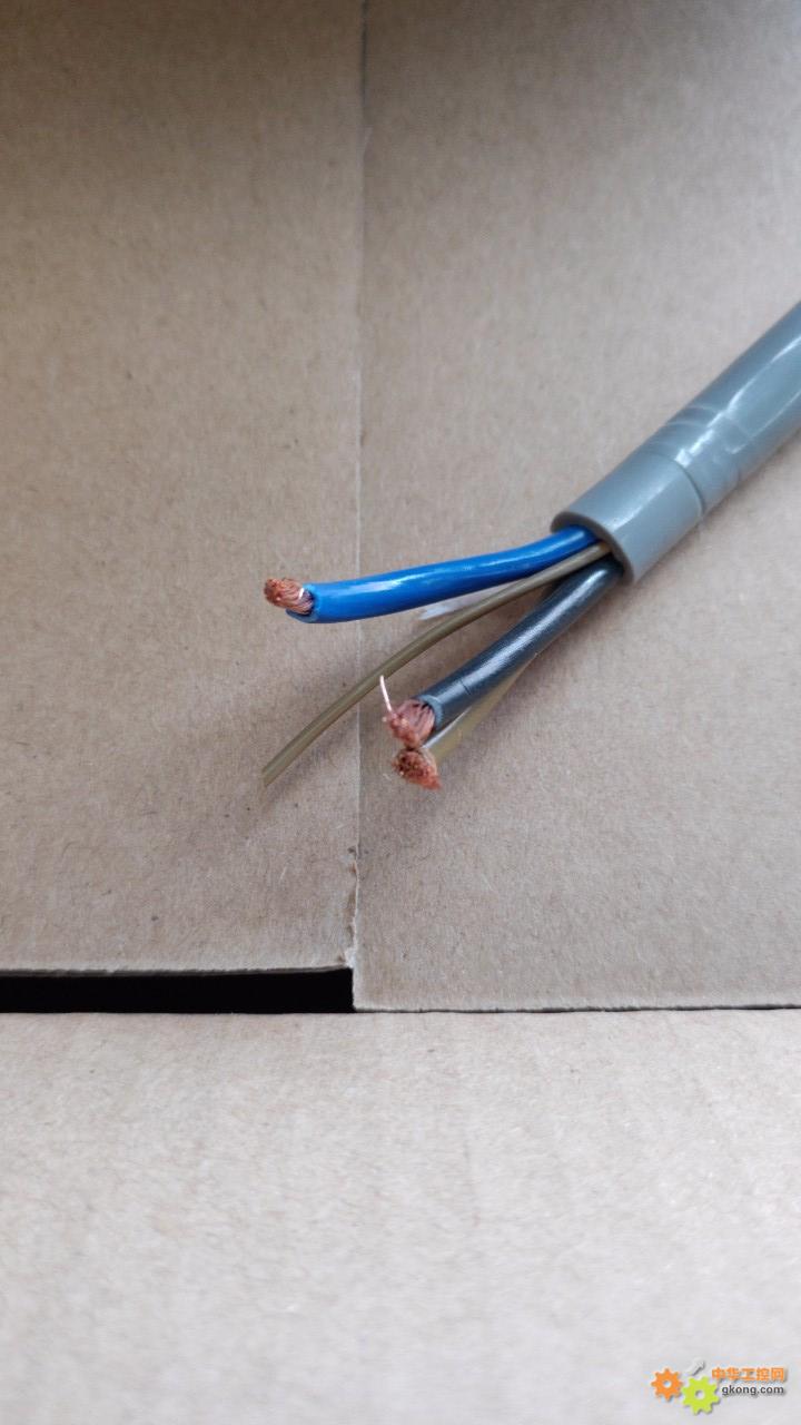

还有一条黑色线,是什么意思?
这是怎么定义的线色?哪种标准?

这应该是非标线,正规的应该是有一根双色的黄绿线做接地保护线。这样的三芯线就只好自己定义了。

棕蓝黑色一般是接近开关或者光电开关的连接线,棕色接正极,蓝色接负极,黑色接输出

这个颜色,如果三条线的直径一样的话也有可能是三相动力线,常用于钢结构上安装的设备

是什么线先讲清;
光电开关、接近开关这些都是棕正 蓝负 黑输出;

动力电源线,,,

线上有无型号等标识?

这要是电缆,自己接线自己定义就行,没有什么特别标准吧。

没有,电缆线内是三条软线,棕色,蓝色,黑色。
